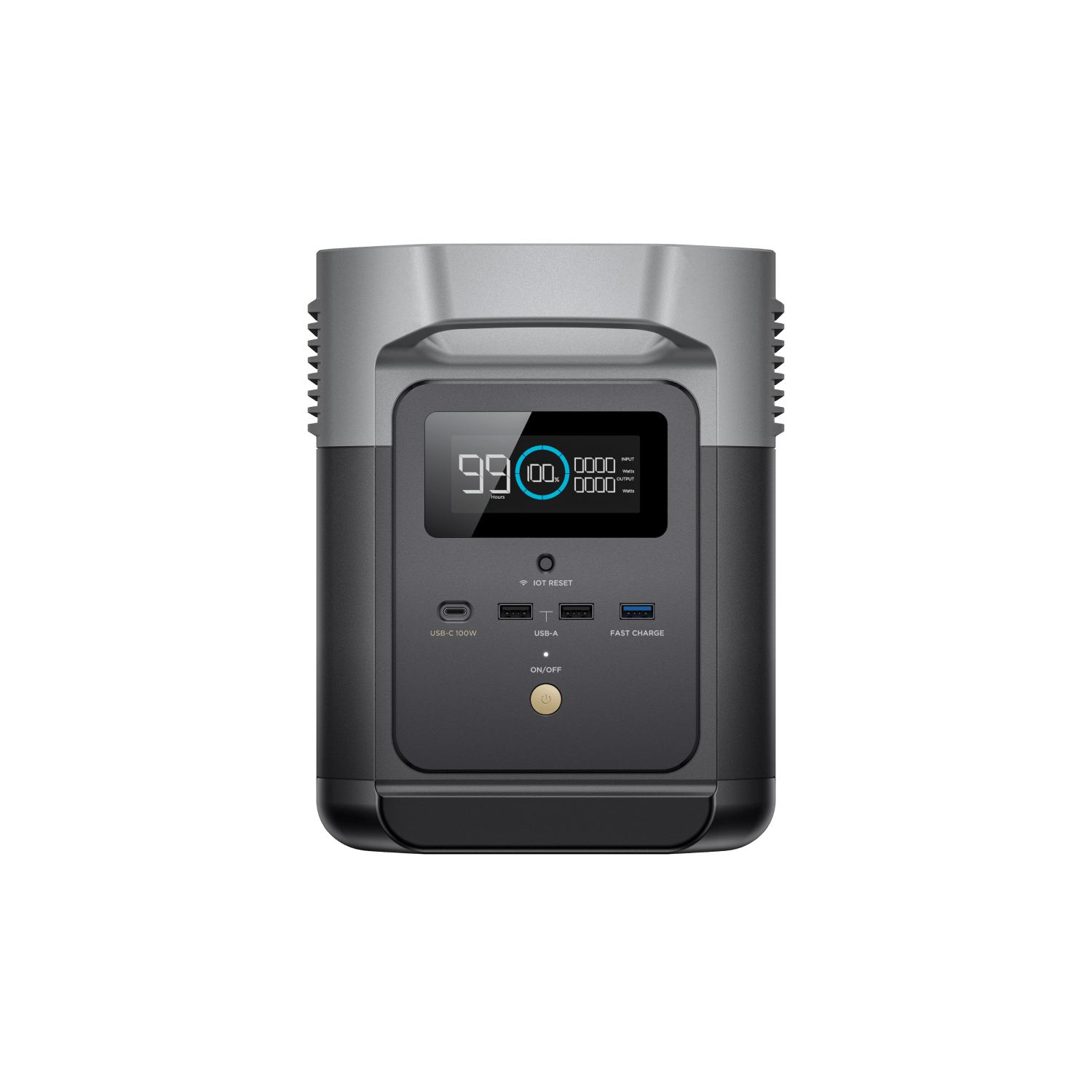

Kaupasta saa noita powerstationeita.
Tonnilla saa 1kWh akun jolla pyörii mikä vaan kotivehje hyvän aikaa - jääkaappien ja pakastimien tapauksessa ongelmaksi muodostuu käynnistyspiikki minkä nuo kompressorit ottavat. On vaikea tietää kuinka pieni vehje riittää, vaikka sinänsä joku 250Wh akusto riittäisikin hyväksi aikaa energian puolesta, niin se käynnistyspiikki voi olla liikaa noiden pienempien power-stationeiden pienille inverttereille.
Jotain tämän kaltaisia siis.
Itseasiassa tässä pienemmässäkin on sen verran piikkitehoa, että pitäisi riittää jääkaapeille ja pakastimille.
^ Kannattaa ehkä EcoFlow:n tuotteita välttää, kun Tukes on joistain malleista varoittanut. :hmm:
"KYSEESSÄ on toinen EcoFlow-merkkinen latausasema, josta Tukes varoittaa lyhyen ajan sisällä. Edellinen varoitus koski EcoFlow RIVER 600 EF4 -latausasemaa ja johtui pitkälti samoista syistä. Tuotteet eivät täytä Suomen sähköturvallisuuslain eivätkä eurooppalaisten standardien vaatimuksia."

Ääni täältäkin noille vähän isommille powerbankeille joista saa verkkosähköä ulos. Voi käyttää missä tarvitsee, agregaatit pitää pitää ulkona. Invertteri autoon on myös pätevä laite, nykyaikainen bensakone tai diisseli vie tyhjäkäynnillä sen verran vähän polttoainetta että agregaattiin verrattuna ei ole paljoa eroa. Lisäksi siinä autossa on yleensä valmiiksi ei-vanhaa polttoainetta tankissa.
Noiden isompiakkuisten laitteiden kanssa kannattaa katso tarkkaan se lataus, osassa on onnettoman pitkiä latausaikoja, joku 16h auto+invertterin perässä alkaa hapattamaan kun tilanne on päällä. Esim. Kodak PPS100 kaatuu juuri tuohon järjettömään latausaikaan. Työkaluakuilla pelaava invertteri olisi pop tuon takia, työkaluakuille kun löytyy yleensä jo se pikalaturikin tai useampi.

Lyhyempiin ja harvinaisempiin katkoihin sopii mielestäni oikein hyvin joku kompakti salkkumallinen aggregaatti jatkojohdolla, sellaisenhan voi vaikka kerrostalon parvekkeelle sijoittaa ja vetäistä kohtuu helposti sähköt sisälle asuntoon. Salkkumalliset on pääsääntöisesti melko hiljaisia ja pienikokoisia, ja taitaa olla melkein automaatio että ne on ns. invertteritoimisia eli niiden tuottama sähkö on puhdasta siniaaltoa ja kelpaa herkemmillekin kodin laitteille.
Mitä itse tutkin järeämpiä "virta-aseman" nimellä kaupattavia 230 V AC tarjoavia akkupaketteja, niin ne on pääsääntöisesti ihan hemmetin kalliita vs kapasiteetti, jonka lisäksi niitä näyttäisi olevan (ainakin kotimaassa) tarjolla vai muutamalla merkillä, joista yksi on tuo jo edellä mainittu Tukesin kieltolistoille parilla eri mallilla päätynyt viritys. Samaan hintaan saa jo ihan päteviä bensakäyttöisiä sallumallin invertteriaggregaatteja, ja lisähinnasta löytyy myös dual fuel -malleja joihin bensa lisäksi kelpaa myös nestekaasu. Nämä ei säilytyksessäkään haise bensalle ja päästötkään ei niin kärytä kuin bensalla käytettäessä. Lisäksi tietty nestekaasu säilyy paremmin kuin bensa, mutta toki sitä pitää olla tarvittaessa samalla tavalla saatavilla kuin sitä bensaakin. Ja se dual fuel -mallin lisähinta tietty hiukan laittaa miettimään että pärjäisiköhän sitä ihan bensallakin.
