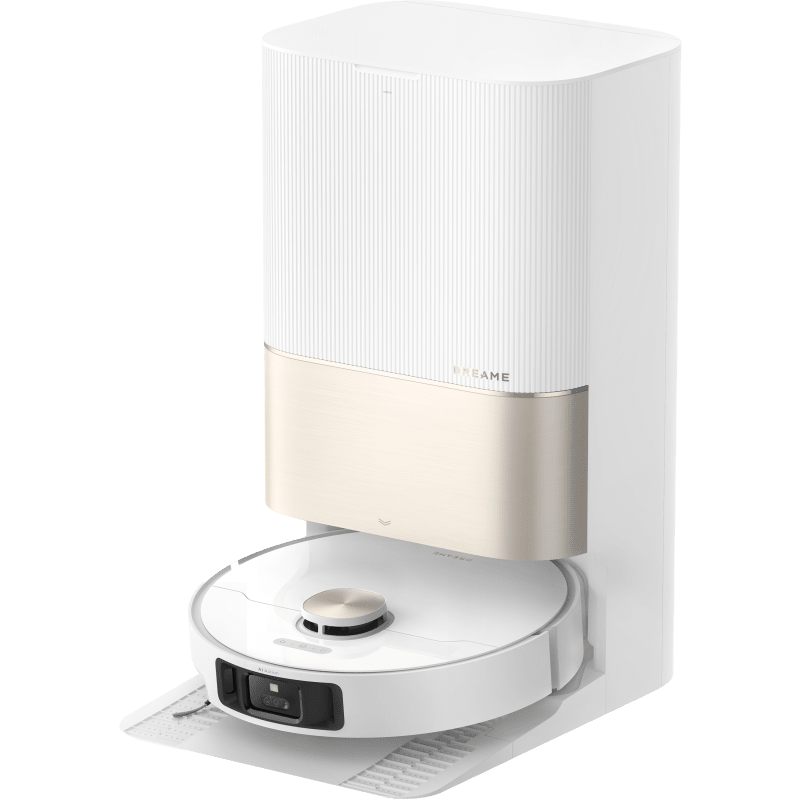

Sampalla on mun silmään kaks melkein samanlaista, mutta ihan eri hintaista robottia. Ekassa on mun nähdäkseni myös telakka, vaikka se toisen otsikkotekstissä onkin korostettuna. Olenko väärässä vai vähemmän väärässä?
790€ (tarjous, normaali 1299€) setti:
Ja 1499€ setti
AI tosiaan tekoälyllä. Näissä sekoittaa usein se, että kalliimpaa AI- mallia näkyy jatkuvasti myynnissä tarjouksen takia halvemmalla, kuin tuota älytöntä mallia. Tälläkin hetkellä AI- malli maksaa 790€ ja normimalli 1299€.
Oliskohan se ollut BF- tarjous, kun nappasin tuon AI- mallin tarjouksesta.
