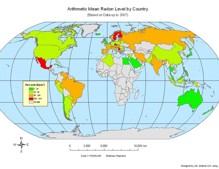

Lähi-idässä jossa on hiekkapohjaista maastoa ja paljon radonia sekä muuta taustasäteilyä on vähemmän syöpää kuin muualla maailmassa. Paradoksi.
En nyt enempää jaksa kaivella, mutta näyttäisi olevan väärää tietoa:
Ulkona radonilla ei ole mitään merkitystä. Vain jos sitä kertyy paljon sisätiloihin ja sille altistuu pitkiä aikoja, alkaa tilastollinen muutos näkyä. Radonin puoliintumisaika on alle neljä päivää, joten siitä pääsee helposti eroon. Aika useasti lämpimissä maissa talojen tiiveys on sitä luokkaa, ettei edes teoriassa voi kertyä merkittäviä määriä tällaista kavalaa kaasua. Lisäksi kaasuu kulkee mistä helpoiten pääsee, eli ei taida kuivalla aavikolla paljon taloihin pyrkiä, paitsi pohjaveden käytön kautta.
Löytynee kaikenlaista tilastoa, muistaakseni artikkeli oli ihan laadukkaassa lehdessä. Olisko ollut Tiede. En nyt ihan muista oliko siinä radon erikseen mainittu.
Tai sitten kyse oli pienemmästä alueesta:
Varmaan ihan totta tuo talojen tiiveyden merkitys…
Edit: onpa outoa että jenkeissä tuo säteily muuttuu tuossa rajalla, liekö eri tilastointi…
Taitaa olla maakohtaiset keskiarvot mitkä tekee tuosta rajasta kohdasta noin jyrkän. Jenkeissä tietty isoja vaihteluja, kun iso maa.
