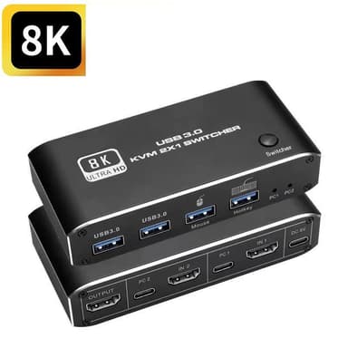

Sen verran on oma asia edistynyt, että pienellä riskillä ostettu tällainen KVM testiin:
34.8€ 20% OFF|4k 120hz Hdmi Usb 3.0 Kvm Switch Hdmi 2.1 Kvm Switch Usb 8k 60hz 1080@240hz Usb Kvm Switcher Hdmi With Usb 3.0 Port Pc - Audio & Video Cables - AliExpress
Voi olla että HDMI-puoli ei toimi 4K @120 Hz, mutta sitten se on vaan KVM USB:lle. Eikä varmuutta ole tuostakaan, hiirissä ja näppiksissä kuitenkin monenlaista tekniikkaa, ja saattaa tökkiä pelikäytössä.

Ei ole lisävirtaa, hyvin on pelannut. 4k/60 tosta speksin mukaan menee läpi, mutta en ole sitäkään testannut kun tuo tosiaan mulla puskee sivunäyttöä joka on 1080p. Tuossa on kiinni G502X Lightspeedin dongle. G915 TKL suoraan piuhalla, Logitech Brio ja Audioengine HD3:t.

Nämä molemmathan toimii kuin junan vessa. Eli peli-pc ja Macbook M1 on nyt kiinni telkkarissa ja yhteisessä näppis-hiiri-combossa, hyvin toimii 4K@120 Hz. Hallinta vaihtuu KVM:n napilla, tai Ctr+1 / Ctrl+2. Maksoi 44 eur sis. rahti.
Tämä KVM-kytkin ei kestänyt kuin vajaan kuukauden. Nyt ei TV enää suostu ottamaan HDMI-signaalia vastaan. Paskan möivät.
Suosittelen unohtamaan KVM:n näytön ja koneen välistä ja kytkemään kaapelit suoraan näyttöön. Nimim. neljä vuotta toiminut noin ja ilman ongelmia. Toki televisiossa voi joutua vaihtamaan inputtia manuaalisesti, jos tuo ei tajua itse ottaa aktiivista tuloa käyttöön.
No tähän ratkaisuun tässä nyt on ajauduttu, kun sorruin kiinanpaskaan. Ja varmaan jokainen kyllä tietää, että televisioon voi ongelmitta kytkeä useampia laitteita yhtäaikaa, uutinen olisi jos siinä olisi ongelmia.
Tässä ei pelaa enää edes nuo USB-portit ongelmitta. Melkoista roskaa. Gigantti myy tätä pasketta näköjään eri nimellä mutta tuplahinnalla.
