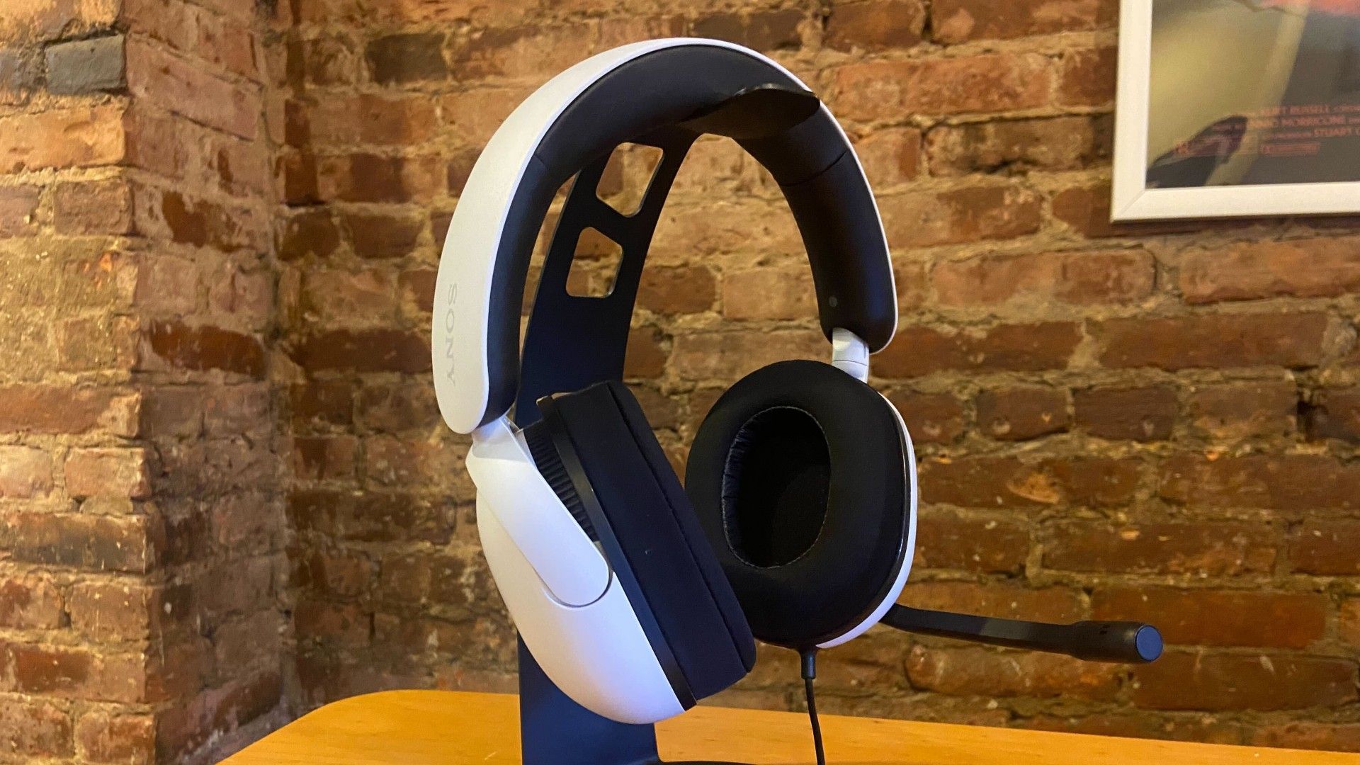

Suosituksia käypistä pelikuulokkeista pleikkarille, sanotaanko alle 100e hintaluokassa? Ps4/Ps5 yhteensopivuus.
Täällä on jotain suosituksia:
Meillä on pleikan omat langattomat ja ovat olleet passelit ja ovat myös toimineet pomminvarmasti. Maksavat Amazonissa tosin hieman yli satasen.
