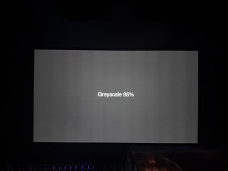

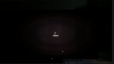

Mulla ollut käytössä MO27Q28G jo useamman kuukauden, ollut erittäin tyytyväinen. Yks juttu mietityttää, tietyissä tilanteissa esimerkiksi joissain pelien ''loading- screenissä'' tai windowsia sulkiessa ruutuun ilmestyy tarkkareunaisia vaakasuuntaisia ympyräkuvioita. Voisko nuo olla jotain softapuolen hommia? Tässä esim. kuva kun sammuttaa koneen. Missän pelitilanteissa tällaisia suoraviivaisia kuvioita ei ole näkyvissä, eli en sinäänsä ole huolissani. Arc Raiderssissa kun lataa karttaa ja tulee musta tausta niin näkyy myös nuo ympyrät.
Youtubessa Greyscale 95% :
EDIT: Syy löytyi, Black Equalizeria olin nostanut 13/20, sen laskemine takas default 10/20 poisti tuon ''ongelman''.
jep bandingiltä näyttää ja niin kauan kun ei normikäytössä näy niin en olisi huolissaan, tftn artikkelissa imo onkin olennaisin:
