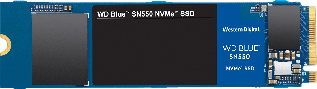

Teraista NVMe levyä saa paljon halvemmalla.
(nyt SSD-hinnat ovat lähteneet nousuun, mutta kuukausi sitten 30€:llä lisää tuohon sai 2TB:n levyjä)
Esim. Adata SX8200 Pro, Kingston A2000 ja PNY CS3030 ovat pelikoneeseen täysin hyviä.
Itseasiassa DRAMittomat NVMe:tkään eivät ole huonoja, kun edes SATA SSD:t evät ole merkityksellisesti hitaampia Windowsin ja pelien latausajoissa.

Kun itse kasaat, niin tuossa olisi perus-SSD 40€ halvemmalla:
