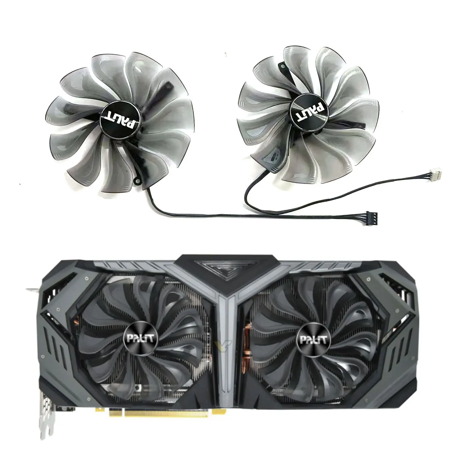

Moikka, noin 9kk sitten toinen näytönohjaimen tuulettimista alkoi voida huonosti. Se "heilui" ja siitä tuli aika paha palaneen käryä, laakerit tjsp. meni rikki. Käytin konetta jonkun verran ja haju hälveni ajan myötä. Tuoksu tuli kuitenkin jossain vaiheessa takaisin ja nyt tuuletin alkoi pitämään myös nakuttavaa ääntä jolloin päätin hankkia uudet tuulettimet näyttikseen. Ostin gpuconnect.comista uudet, näyttivät päällisin puolin oikealta vaikka johdon liitin oli vähän lyhyempi. Koneeseen kytkettyä tuulettimet pyörivät hyvin ja ongelma vaikutti korjaantuneen.
Seuraavan kerran pelatessa tuulettimista tuli semmoinen hentoinen palaneen käry joka kuitenkin loppui pian. Pelit alkoivat pian pätkimään ja nvidia-smi näytti että tuulettimet ei pyöri laisinkaan vaikka lämpötila 80c+. Asiaa tarkastellessa tarkemmin, uudet tuulettimet olivat nyt aivan täysin jumissa eikä niitä meinannut saada käsin pyörimään (näytönohjaimesta irrottamisen jälkeen tietysti). Myyjälle valitus asiasta, lähettivät uudet tilalle minkä toimivuuden testasivat ennen lähettämistä. Asensin tänään, hetki pelailua ja jumissa taas. Myyjän mukaan oikeat tuulettimet, mä vähän veikkaan että väärät tuulettimet kun AMP määrä eri.
Osaisiko joku neuvoa siis, että mistä ja mitkä tuulettimet hankkia vai onko näytönohjaimessa itsessään joku vika?
Vanhoista tuulettimista laitan kuvan liitteeksi. Malli näyttäisi olevan "GAA8S2U". Uusissa tuulettimissa malli "FD10015H12S". Ulkoisesti tuulettimet näyttävät aika/aivan identtisiltä.

Tärkein tieto tietysti jäi eli, näytönohjain on NVIDIA Palit 2080 gamerock premium. Palitin omalta sivulta en löydä tuote-esittelyä, mutta tässä guru3d arvostelussa sama näyttis tietoineen: Palit GeForce RTX 2080 Gamerock Premium review
Edit2: uudet, paremmat kuvat. Apistek tuulettimet ovat alkuperäiset. FirstD uudet mitkä jumittuivat/paloi kiinni tjsp.
Aliexpressiltä näyttää saavan usealta myyjältä noita tuulettimia, käyppäs vilkaisemassa. Välttämättä ei kannata etsiä niitä juuri sopivaksi 2060 näyttikselle, kaikki myyjät eivät kaikkia malleja luettele mihin ne ropellit sopii. Tarkista itse liittimet sekä speksit.
No jaksoin katsella itse, tässä vaikuttaisi olevan oikeat, mutta varmista toki itse:

Kiitos paljon vaivannäöstä, noi linkkaamasi ovat ehkä väärät jos nyt osasin lukea specsejä oikein. Otin vielä varmuuden vuoksi myyjään yhteyttä ja katsotaan josko sieltä osataan kertoa onko oikea tuote / mikä sopisi paremmin.

Verkkohuutokauppojen klassikko Ebay on mielestäni pätevä markkinapaikka yhä edelleen. Ja katsoo, että jos ei samalla tuotekoodilla ole, niin että ainakin liittimet ja speksit vastaavat alkuperäisiä. Plussaa, jos tuulettimissa on jonkin asiallisen firman etiketit.
Sinulla on asennuksessa ongelmia tai joku on tukkinut tuulettimet. Helposti siellä joku kitka aiheuttaa käryämistä, kun tuuletin haluaisi pyöriä, mutta joku blokkaa sitä. Tämä kannattaa nyt selvittää, ennenkuin korttia seuraavan kerran käyttää.. Nakuttava ääni voi olla tuulettimen lapojen osumista esteeseen.
Amp on vaan virtaa (ampeereita), ja se on tuskin tässä ongelmana. Toinen mahdollinen ongelma on se, että nämä on jossain puolipassiivimoodissa, josta ei lähde enää pyörimään.
En ostaisi enää tuolta gpuconnectistä, vaan jostain muualta vähän enemmän alkuperäisen näköiset tuulettimet.
Repisin auki ja pistäisin pumpulipuikolla teollisuusrasvaa. Ei ehkä niin hienostunut ratkaisu.
Noniin, nyt on tuulettimet jo pari viikkoa sitten vaihdettu ja tuulettimet toimii arki- sekä pelikäytössä. Ongelmana ei ollut väärin asennettu johto, jotain tukkeena tai muutakaan vaan ihan vaan että tuolta GPUconnectista saadut tuulettimeet eivät toimineet. Jostain syystä rikkoutuivat lähes välittömästi asentamisen jälkeen eli eivät vain olleet yhteensopivat näytönohjaimen kanssa. AliExpressistä löytyi Apistekin tuulettimet ja nyt pelittää!
