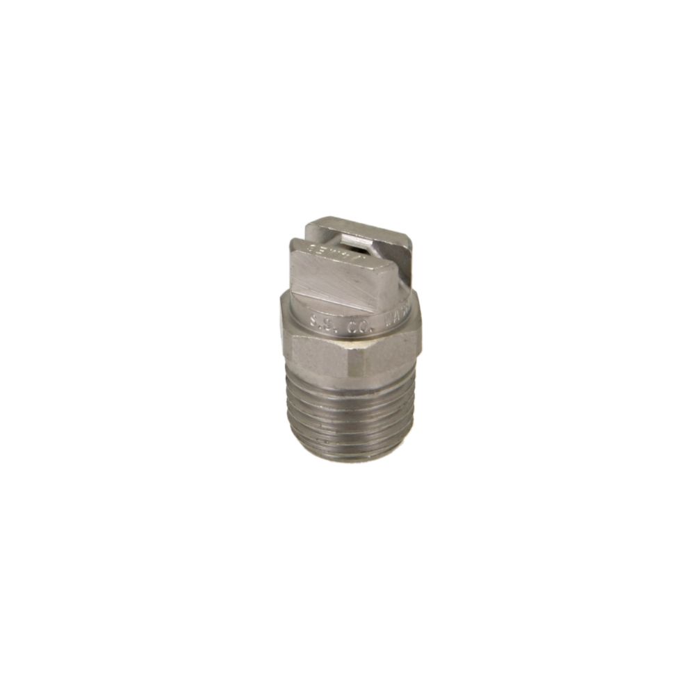

Sitten taas tuossa kaupassa linkin takana valikosta valitaan suuttimen koko 040. Tai en ilmeisesti ymmärrä mitä se koko vaikuttaa.
Mikä koko siinä pitäisi valita?
Sinun täytyy ostaa se suuttimen koko joka sinulla on painepesurissa. Liian pienellä saa ns viritettyä painepesuria, mutta pesuri voi alkaa pätkimään. Liian isolla suuttimella paineet tippuu. Suutinkoot menee yleensä vesimäärän mukaan. 027 - 110. Sellanen 031-034 on aika yleinen esim Kärcherin ensimmäisissä ammattipesureissa. Sama koko voi olla myös suurimmassa kotisarjan koneessa K7 premium.
No niin selkeähän se. Kaivoin nuo vakion tiedot, niin näinhän se tosiaan on, että se on 20 astetta.
suuttimen viuhkan kulma 20 astetta
suuttimen koko 042
Tuli vastaan tuo kränzlen taulukkokin mistä noita voi poimia.
Joo. Sieltä löytyy yleensä vehkeelle max paine, mitä kestää kiristää suutinta. Kierroksethan on vakio, eli vesimäärä tulee siitä suuttimelle, jos painejousi on kiristetty kovimmalle. Paine tulee sitten loppupeleissä suuttimen tiukkuudesta. Tuo 40 varmaan hyvä, kun omassa 2160 mallissa on 42 vakio, mutta vesimäärä taas on 660 L, eli 11 L/min.
