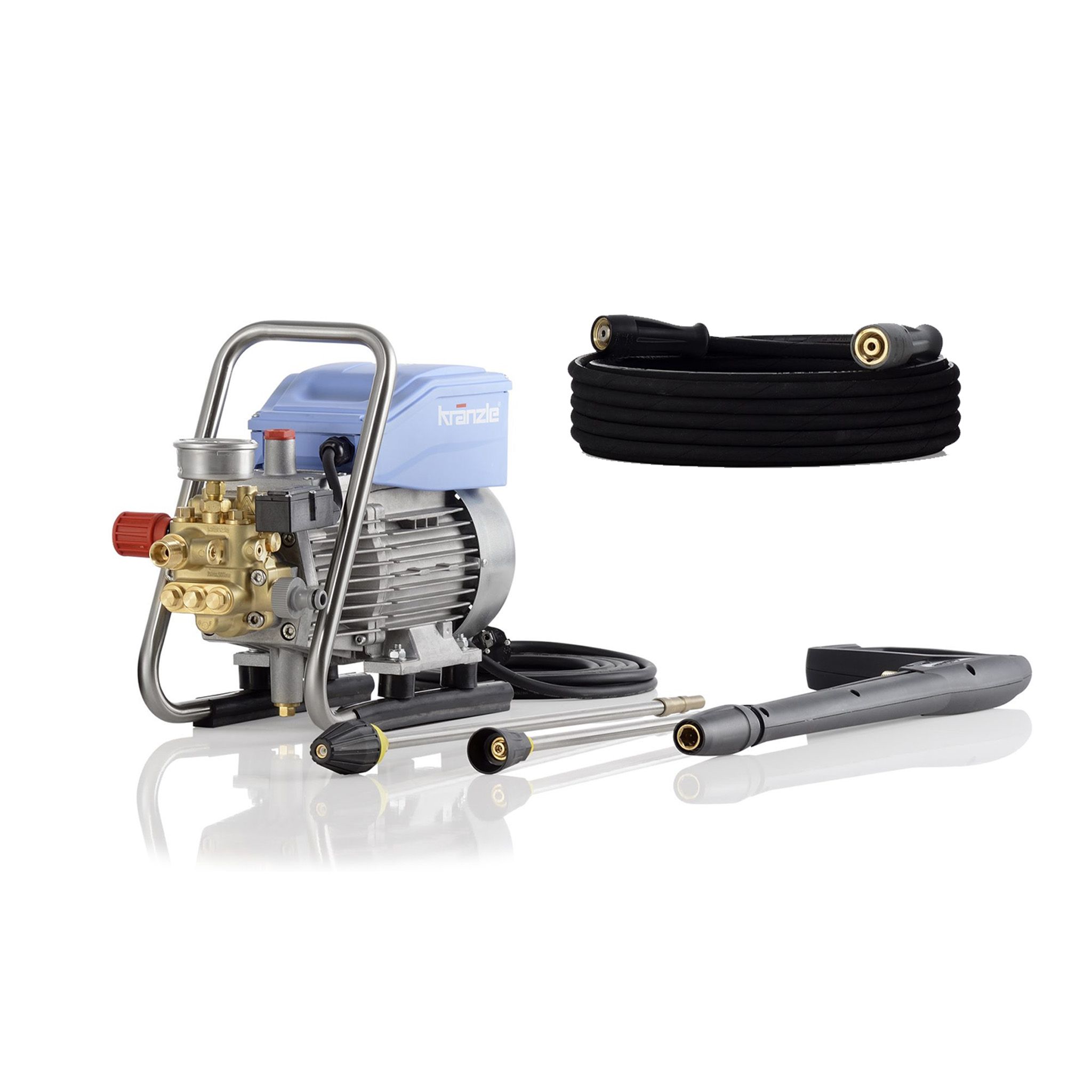

Kävin tänään tuon Kränzlen hakemassa, mutta toisen reissun joutui käymään autodudella kun kahdesta kohtaa vuoti vedet pihalle ensimmäinen yksilö. Onneksi myyjä antoi heti uuden hyllystä eikä alkanut mussuttamaan mistään huoltoon lähettämisestä. Toinen yksilö toimi kuten kuuluu.
Itse ostin alkukesästä Kränzlen 1152 mallin ja se hörähteli käyntiin itsekseen, eli jossain oli pieni sisäinen vuoto. Autodude otti heti kopin reklamaatiosta ja maahantuojalta tuli uusi pesuri. Tuo malli oli keväällä päivitetty, joten sain tilalle uusimman version starlet 4 pistoolilla. Uusi on toiminut virheettömästi, eikä duden tai maahantuojan toimintaa voi kuin kehua.
Kuinka tiheään tuota hörähtelyä tapahtui? Kuulosti tuo meikäläisen vuotamatonkin pesuri hörähtävän jos useamman minuutin antaa olla koskematta.
Olisiko ollut noin minuutin välein. Riippui paineensäätimen asennosta, pienellä paineella useammin ja isommalla harvemmin. Mitään ulkoista vuotoa ei näkynyt, ainoastaan paineensäätimen punainen osa liikkui hiljaa ulospäin. Tuo uusi pesuri ei hörähdä vaikka välillä on ollut tunninkin käyttämättä.

onko kokemuksia tästä kränzlen pikkupossusta ? aika näpsäkän kokoinen ja hintainenkin kärkkäisellä :)
Kränzle HD 10/122 TS QC. Millä voitelisitte letkun molemmissa päissä olevia kierteitä? Pitäisi olla tiivisteystävällinen. Tuppaavat jumimaan ja ruostumaan hivenen joten vaikea saada irti. Tuntuu myös ettei se pyörityskään toimi ihan niin jouhevasti joten jos sinne samalla saisi voitelua ellei sitten ole jotenkin sisäänrakennettu eikä onnistu. Manuaalista en löytänyt mainintaa.
