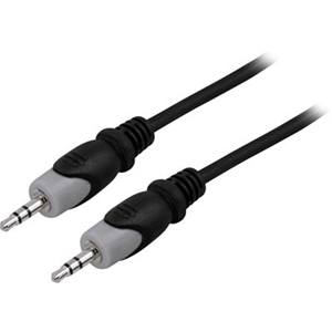

Tarvitsisi saada pidemmät analogipiuhat Logitech Z-5500 5.1 ohjainpaneelista tietokoneen SB Audigy 5/rx-äänikorttiin. Optista piuhaa on kyllä olemassa, mutta sitä kautta ei 5.1 äänet tule oikein. Löytyykö täältä joka osaa tehdä laadukkaat piuhat oikeilla päillä?
Edit.Olikin kahdessa lähdössä 4 napainen (7.1). Tulee niin monta muunninta väliin, että alkaisin selvittää miksei optinen lähtö toimi oikein.
Kas vaan, se olikin noin helppoa. Nyt pitäisi vaan löytää 7 metriset.
Ehdein editoimaan viestiäni, eli yksi lähto on tuollainen 3-napainen ja kaksi muuta 4-napaisia. Kun taas Login paneeliin tulee 3-napaiset (5.1). Näihin on kyllä kaupassa adaptereita, ja väliin saa rca-johtoa niin paljon kuin tarvitsee. Kuulosti vaan adapterimäärä jo sellaiselta sotkulta, että ennen selvittäisin optisen vian miksei kuulu oikein..
Ja en ota kantaa toimiiko tuo ensin linkkaamani 3-napainen johto oikein 4-napaisessa liitännässä, voi toimia, tai sitten ei.
Kyllä, koska kaiuttimet on 5.1.
Mutta sun äänikortti on 7.1 eli lähtöjä on 2 enemmän, elikahdessa on 4-napainen.
joo, toi muakin hämäs, mutta hyvin toimii 3-napaisilla logitechin kaapeleilla. En sitten tiedä onko sisäisessä johtojen linkityksessä eroja. Jimmsistä saisi 3kpl 10 metrisiä 15 ekellä, ei iso menetys jos ei toimikaan. Ainoa mikä mietityttää onko liian paksut noi päät.
Tilaat ja palautat jos ovat liian ahtaat.Tai siipaset mattopuukolla palan tosta muovista, niin tulee tykö-istuvat.😁 Johtojen linkitys päiden välillä on mallia suora.
