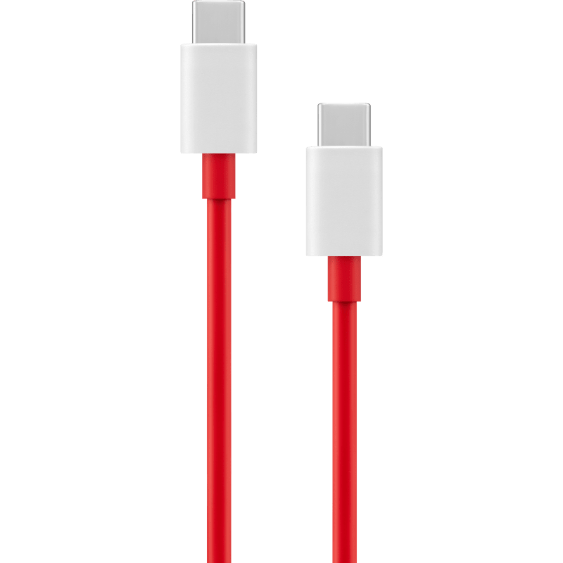

Pitäisi ostaa uusi laturinjohto kun vanha on vähän murentunut toisesta päästä. Tuli mieleen, että voiko tuossa 65w laturiss käyttää mitä vaan usb type c johtoa, vai pitääkö se olla nimenomaan OPn johto?
Ainakin edullisemmin saa jos ostaa jostain muualta
Pitää olla nimenomaan OnePlussan (tai muun BBK:n brändin kaapeli (Oppo, Realme jne), että 65W lataus toimii. Tai saattaa joku kolmaskin osapuoli tehdä VOOC tekniikalle piuhoja. Tuossa OP8T:n laturissa on kuitenkin se hyvä puoli, että tukee myös 45W USB PD latausta. Eli kenen vaan USB PD standardin mukainen piuha kelpaa, jos 45W riittää.
