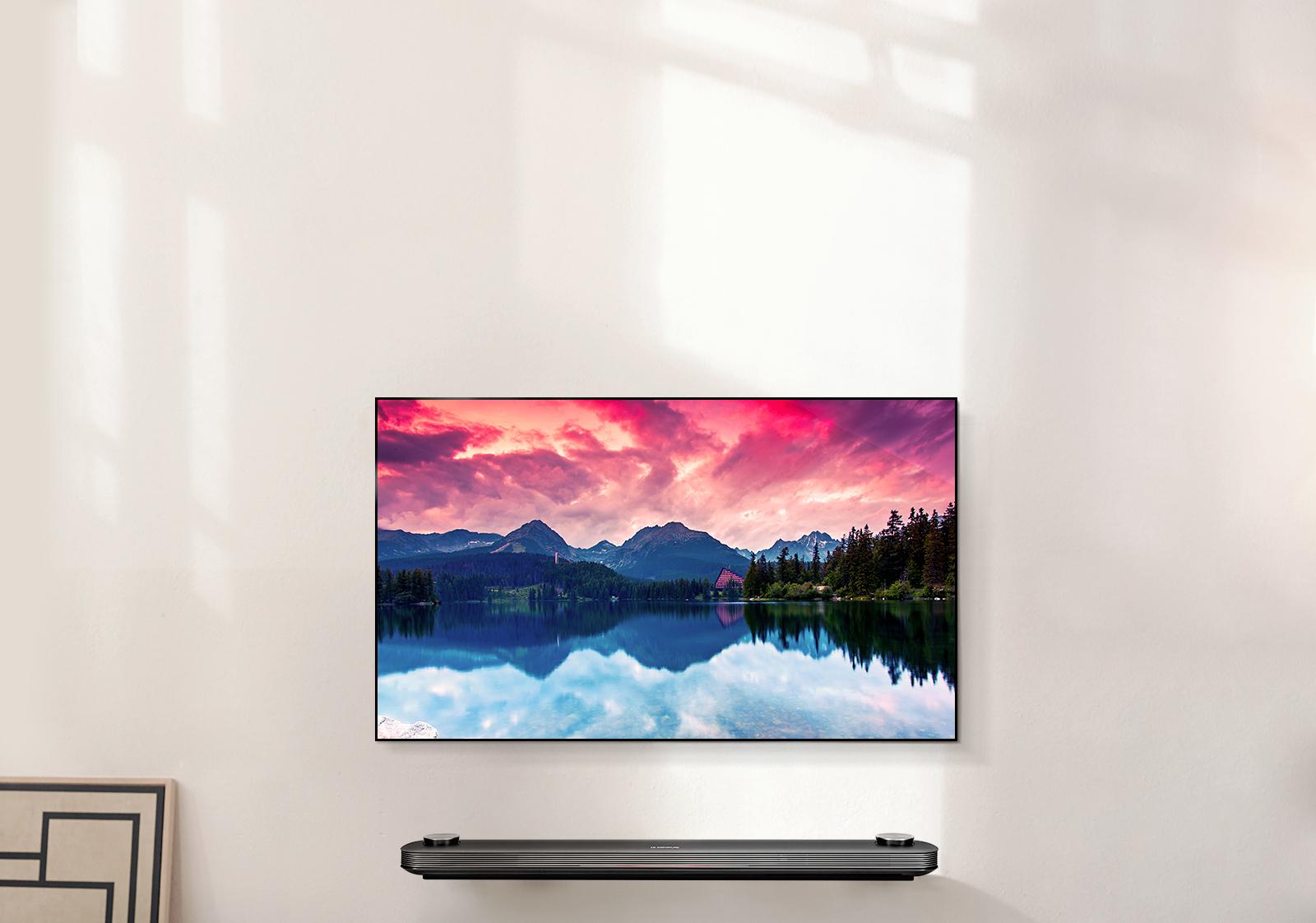

LG julkaisi CES:ssä uudet 7 sarjan OLED TV:t. Uusissa malleissa ei ole 3D tukea, eikä kaarevia malleja julkaista.
Uusin huippumalli W7 on seinään kiinnitettävä vain 2.57 mm ohut paneeli, joka sisältää erillisen soundbar yksikön, jossa on tv:n liittimet.
Hinnoista ei ole vielä tietoa, mutta mallien arvioidaan tulevan myyntiin huhtikuun aikana.
