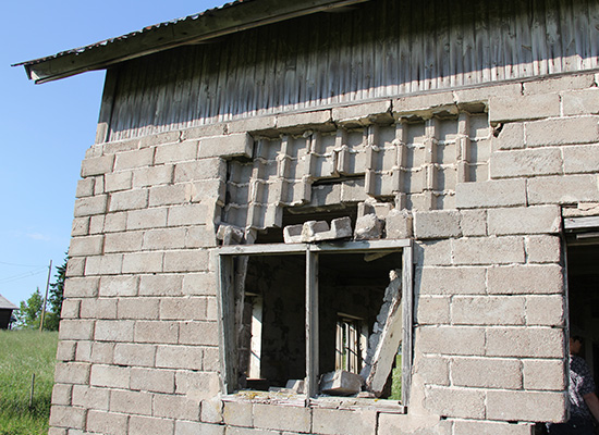

Pelkkiä ns ilmaeristeisiä rakennustapoja on tullut vastaan lähinnä vanhoissa navetoissa jotka tehty sen ajan sementtitiilillä:
https://2.bp.blogspot.com/-ln1ggKip...s/s1600/vihrea-kamari-navetta-betonitiili.jpg
Tuossa guugletetussa kuvassa näkyy, että siinä on luotettu ns seisovan ilman eristyskykyyn, varmasti parempi kuin pelkkä tiili.
Ihmisasunnoiksi rakennetuissa massiivitiilirakennuksissa on aina ollut jotain paksujenkin rakenteiden sisällä eli noin 60 senttiä paksussa seinässä vajaa kolmannes paksuudesta mustaa (koksi/masuuni?)kuonaa.
Oikeasti vanhoja (yli 100 vuotta) kivirakennuksia en ole päässyt käpälöimään, kun täällä maalla sellaiset vanhat talot on tehty hirrestä.

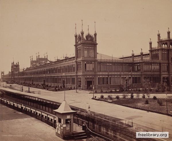

Sen verran vielä tuosta Philadelphian maailmannäyttelystä ,tuo päärakennus oli kooltaan 85000 neliömetriä. Suomen eduskuntalo on kooltaan 3670 neliömetriä.
Nuo näyttelyn rakennukset rakennettiin kivestä kuudessa vuodessa ilman puhelimia,dieselmoottoreita,sähköä jne.
Päärakennus:
https://www.phillyhistory.org/PhotoArchive/MediaStream.ashx?mediaId=169603
Horticultural hall: https://cdn.britannica.com/s:700x45...S-Centennial-Exhibition-Philadelphia-1876.jpg
Memorial hall :https://upload.wikimedia.org/wikipe...HallPhila02.jpg/675px-MemorialHallPhila02.jpg
Sisältä https://upload.wikimedia.org/wikipedia/commons/4/4f/HABS_PA,51-PHILA,265B-20.jpg
Päärakennus:

Tässä nyt näyttää siltä että nuo rakennukset tehtiin n.vuodessa
Centennial Exhibition of 1876 records, 1871-1881
"The grounds to be used by the International Exhibition were recently acquired by the City of Philadelphia as part of Fairmount Park (Record Group 149). On July 4, 1873, a tract of approximately 450 acres overseeing the west bank of the Schuylkill River, was formally transferred to the United States Centennial Commission for use as the exhibition grounds, with great ceremonies. Exactly one year later, the ground was formally broken for the Exhibition buildings. At the request of Congress, the President invited foreign nations to participate in the Exhibition on June 5, 1874."

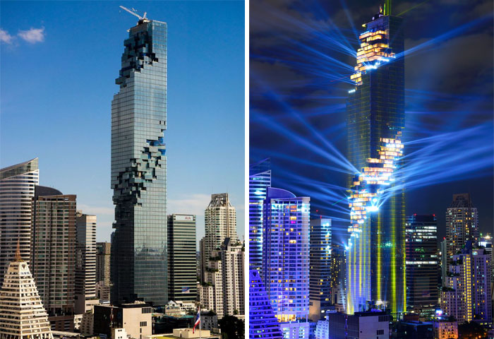

Mitenkään nyt vähättelemättä nykyrakentamista tämänkaltaiset https://upload.wikimedia.org/wikipedia/commons/4/4f/HABS_PA,51-PHILA,265B-20.jpg
yksityiskohdat jäisivät tekemättä nykyisin. Ja tuollaista jälkeä siis tehtiin ilmeisesti käsityökaluilla,vuoden projektissa.Miten?
Eli kysymyksenä jokaiselle loogisesti ajattelevalle miten nuo organisoitiin 1874,mistä työntekijät,mistä ja miten kivet louhittiin,leikattiin,maansiirtotyöt,teräsrakenteet? kuljetus hevosilla ja kärryillä,paikalle ei mennyt lähelle rautatietä. Ei ollut puhelinta,sähköä,dieselmoottoreita etc.

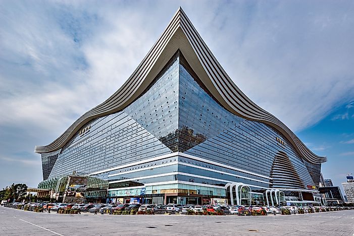

Siinä vähän upeita nykyrakennuksia, ei mitään tuollaisia onnettomia matalia pikku halleja joita 1800-luvulla tehtiin. Miten on mahdollista kun ei ole edes kivestä veistetty.
8%252520-%252520Columbia%252520University%252520-%252520Vagelos%252520Education%252520Center%252520-%252520Credit%252520Iwan%252520Baan.jpg
