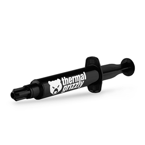

Ite ajattelin seuraavan kerran kun tarvii jotain availla, laittaa tätä.
Tuohon rahaan tosin saa AliExpressistä jo varsin ison levyn PTM7950
Tätä itse tilasin 80mm x 160mm palan Honeywell PTM7950 Phase Change Pad 8.5W/mk Thermal Grease Material Laptop/CPU/GPU Heatsink cooling Thermal Conductive Paste Pad - AliExpress 7
Vasta yhteen läppäriin laittanut prossulle, mutta ei pitäisi pumppautua sen elinaikana enää pois.
No ite en tilaa periaatteestakaan mitään kiinasta. Ennemmin laittelen tuota kallista kamaa ja rahat jää suomeen ja saksaan :D

Vasta vaihdoin tahnat msi gaming x 1080ti korttiin mikä on muksulla käytössä. Tosin vähän on ollu kyselyä jos uudempaa korttia saisi...
