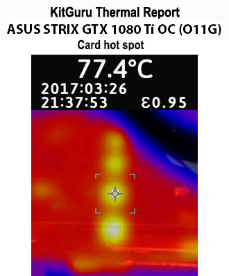

Eihän nuo ole lähellekään niin huonot kuin @Kapteeni_kuolio ja kumppanit jäähdytysraudan perusteella epäili.:kippis: Saapas nähdä saakos ASUS kortit myyjille jo tällä viikolla.:kahvi:

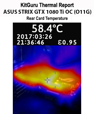

Siis onko tässä kuvassa katottu lämpökameralla, backplaten kanssa kortin VRM-lämpötiloja? Komponenteilta jotka on backplaten alla? Le-Fuck? Entä jos tämä kertoo että kontakti backplaten ja "jäähdytettävien elementtien" välillä on huono, ja ne VRM:n kikottimet on vaikka 105'C? Just tästä Steve höbötteli tossa videolla minkä postasin, elikkä eihän tommosessa "lämpömittauksessa" ole mitään järkeä jos on tarkoitus selvittää jonkun piirilevyn komponentin lämpötila :D
Thermal imaging shows the backplate doing a decent job at spreading heat, despite not being in direct contact with rear-mounted electronic components. There are no distinct hot zones that look like they could cause issues if in contact with a plastic cable or similar object.
The power delivery components mounted on the rear of the PCB were the hottest sections of the card. A cut-out in the backplate allows them to receive incidental airflow for cooling. It would have been smarter for ASUS to cover these with the backplate and use the large slab of metal to cool them.

Ei ole mitattu backplatesta, vaan backlatessa virransyötön kohdalla sijaitsevasta reiästä jossa näkyy pcb. Tuo asia korjaantuisi sillä, että valmistajat laittaisivat edelleen lämpötila-anturin virransyöttöön, mutta ne on jostain syystä jätetty viime vuosina pois, ainakin osasta malleista. EVGA:n lämpötilaongelmat oli helposti havaittavissa FLIR:llä ainakin Tom's Hardwaren mittauksissa.
Summa summarum, eiköhän tuo FLIR-mittaus ole riittävä tapa kertomaan virransyötön lämpötiloista kun aika ja keinot ovat rajalliset. Itsekin vertaillut virransyötön lämpötilaa ilma vs vesijäähy usealla kortilla ja aina erot on selvästi havaittavissa piirilevyn takaa pelkällä IR-mittarilla tarkastellassa. Toki jos @Sampsa lla riittäisi aikaa niin mitä kattavampi mittausmenetelmä niin sen parempi, mutta epäilen että resurssit ovat rajalliset jo nykyisellä testipatterilla(?), joten FLIR-mittaus helppoutensa vuoksi tuo pienellä vaivalla lisää sisältöä artikkeliin.:tup:

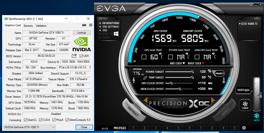

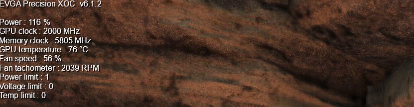

Ylikellotustesteissä kulki GPU +110 MHz ja muistit +300 MHz.
Todellisuudessa GPU-kellotaajuus 3D-rasituksessa 2000 MHz ja GDDR5X-muistit 11,6 Gbps siirtonopeudella eli 11600 MHz:n tehollisella kellotaajuudella.
Ylikellotettuna GPU 76 astetta, kokoonpanon tehonkulutus 384 wattia, tuulettimien kierrosnopeus 56 % (2039 RPM) ja kokoonpanon melutaso 38,2 dB.

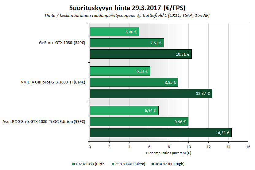

EVGA:n Refu+EVGA:n AIO-hybrid-kitti maksaa saman kun tuo Asus, kiinnostaisi kyllä tietää että mitenkä ne 2 vertautuvat keskenään. :)
