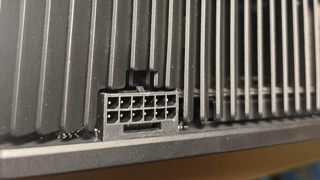

Kuten täällä jo muutama muukin vastasi, niin ei ole tulossa mitään täysin uutta liitintä 5000-sarjan näytönohjaimiin. Itselläni on Seasonic PX-1300 laatupoweri ja RTX 4090. Virtalähteen puolelta kaapeli on kiinni 2 x PCIe paikoissa ja sitten näytöohjaimelle lähtee 12VHPWR liitin.
Parin viikon päästä menee kone poweria lukuunottamatta kokonaan uusiksi, niin tilasin jo RTX 5090 korttia varten tuollaisen Seasonic 12V-2×6 90° kaapelin. Edelleen virtalähteen puolelta kaapelit on kiinni samoissa 2 x PCIe paikoissa ja sitten näytöohjaimelle lähtee päivitetty 12V-2×6 liitin.
Mitään iloa siitä ei saa tämän RTX 4090 kortin kanssa, kun siellä on edelleen se vanha 12VHPWR liitin, mutta kun ovat yhteensopivia, niin eipä siitä myöskään ole mitään haittaa. Ja sitten kun tulee RTX 5090 kortti koneeseen, niin ei tarvitse vaihtaa muuta kuin näytönohjain.
Toki todellinen massimies tilaa RTX 5090 näytönohjaimen kaveriksi tuollaisen Seasonic Prime PX-2200 virtalähteen, jossa on jo valmiina kaikki tarvittavat liittimet ja johdot, jolloin saat näytönohjaimeen tuon 12V-2×6 liittimen yhdellä kaapelilla vs minun vanha virtalähde, joka vaatii siihen kaksi kaapelia.
Mutta mitään uutta liitintä ei siis ole tulossa, vaan jo tälläkin hetkellä myynnissä olevista virtalähteistä löytyy tuo sama 12V-2×6 liitin, jota RTX 5090 tulee käyttämään.

Ei tosiaan ole tulossa mitään uudemman standardin powereita myyntiin 5000-sarjan yhteydessä, koska niitä on jo nyt myynnissä. 12VHPWR liitin on tosiaan se, mitä kannattaa välttää ja nVidia on siirtynyt jo osittain tässä 4000-sarjassa käyttämään uutta 12V-2×6 liitintä. Varmuudella myös voidaan olettaa, että 5000-sarja tulee käyttämään tätä uutta 12V-2×6 liitintä.
Cooler Master V1300 Platinum SFX tarjoaa tosiaan vanhempaa 12VHPWR liitintä, niin jos kerran ei ole mitään pakottavaa tarvetta lähteä virtalähdettä tässä kohtaa uusimaan tai vaihtaamaan, niin ehdottomasti järkevintä on odottaa, että tulee lisää näitä uudemmalla 12V-2×6 liittimellä olevia virtalähteitä myyntiin.

Toihan oli huhuttu joku puol vuotta sitten ja korjattu että väärää tietoa ja yhellä liittimellä. Vaikka kortti kasvais 150w lisää, silti riittää 1 liitin.
MooresLawIsDead huhu videoon perustuva artikkeli.
Itse sain sellaisen käsityksen että huhuillaan että 8pin vaihtuu 16pin liitännäksi 5000 sarjassa. Tällä hetkellä 4070 ja alaspäin on vielä 8 pin käytössä AIB korteissa.
Jeps. Eli tuolla nykyisellä liittimellä mennään mutta siitä tulossa / on myös jokin uudempi versio jossa näyttiksen pään osaa paranneltu vai ymmärsinkö väärin?
sense pinnejä on lyhennetty. Lyhennyksen ansiosta pohjaantyöntämätön liitin tunnistetaan ja vältetään mahdolliset huonon kontaktin ongelmat kun käyttäjä ei työntänyt liitintä pohjaan asti. Uusi liitinversio tuli ulos jo 2023 kesällä. Osa 40x0 korteista sisältää uuden liittimen. Virtalähteiden puolella voi olla uudempaa tai vanhempaa liitintä riippuen merkistä ja mallista. 2023 kesältä uutisointia asiasta: Nvidia Silently Upgrades RTX 4090's With Safer 12V-2x6 Plug, Just Like RTX 4070
Johan taas on väärinymmärrystä oikein roppakaupalla. Se mitä tuossa jutussa tarkoitetaan on että nvidia alkaa todennäköisesti vaatimaan että AIB:t laittaa tuon uuden power liittimen ihan kaikkiin kortteihin, kun tähän asti alemman tason kortit on tullu edelleen ikivanhalla liittimellä.
Ja mitään uuden speksin powereita ei ole tulossa myyntiin myöskään kun mitään uutta power speksiä ei ole olemassa.
Juuri näin on tuo uudempi 12v 2x6 jo omassa suprimxssäkin. Sinällään ei eroa vanhaan 12vhpwr liittimeen ole tuossa muutakun standardia tiukennettu muumuassa liittimien laadun suhteen. Ja juuri noi sense pinnit syvemmällä ja olikohan pinnejä muutenkin himpun paksunnettu että purevat tiukemmin toisiinsa.
Kuten Corsair esimerkiksi blogissaan sanoo, uusi liitäntä on näytönohjaimen puolella, aiemmat kaapelit toimivat edelleen.

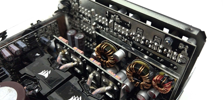

Jos virtalähdettä olette ostamassa, tehkää palvelus itsellenne ja sijoittakaa hyvään. Älkää säästäkö kymppejä.
Itse ostin ~320€ hintaan Corsair HX1500i virtalähteen pari vuotta sitten:
  • 10v takuu
  • kaikki kaapelit modulaarisia, jos X ajan päästä tulee uusi kaapeli, ostaa uuden kaapelin valmistajalta, ja laittaa sen vaan virtalähteeseen kiinni, kuten nykyinen 12VHPWR, laitetaan virtalähteen puolelta 2x PCIe paikkaan kiinni, molemmat 2x300W -- on siis turvallinen hankinta tulevaisuutta varten
  • täysin hiljainen/äänetön 900W load asti eli käytännössä aina koska on järeä virtalähde
  • Hintaero on aivan mitätön vs joku 100-200€ kun miettii että käytät 10v ajan (hintaeroa noin euro per kk...)
  • tässä vielä älyä eli tulee USB-kiinni emolevyyn ja virtalähteestä voi monitoroida suoraan vaikka mitä kiinnostavaa

Mulla sama poweri, tosin 2023 versio (eri SKU) joka on ATX3.0-sertifioitu ja tuli tuo 12V-2x6 johto mukana, mutta allekirjoitan kaiken sanomasi.
Mun mielestä tuo Corsairin ratkaisu on erittäin hyvä, oikeastaan paras mahdollinen - se että käytetään powerin päässä samoja vanhempia ja järeämpiä 8pin liittimiä, ja tuota hilkulle mitoitettua pientä paskaa ainoastaan näytönohjaimessa kuten normi vaatii. Vaihdetaan vaan johto, jos tarvetta on.
Tuolle, että käytetään 12V-2x6 liitintä myös powerin päässä kuten jotkut tekevät, en näe paljoa muuta syytä kuin hölmöjen koijaamisen (”se on uudempaa speksiä!) tai marginaalisen tilansäästön jonka ymmärtää lähinnä SFX-kokoluokassa.

Varmaan aikalailla kaikissa se nykyään tulee mukana. 750W Focuksen tuossa joku kuukausi sitten ostin niin siinä tuli toi samainen piuha.
Virtalähteen optimi hyötysuhde on noin 50% kuormalla. Pitääpä taas paneutua noihin Corsairin virtalähteisiin kun niistä täällä asiaa.
Nyky virtikset saavuttaa 90%+ hyötysuhteen jo 10% kuormalla. 2000-luvun alun juttuja nuo hyötysuhde puuhat suoraansanottuna, silloin niillä ehkä oli jotain väliä. Tietty jos haluaa ihan äärimilleen viedä niin noita voi vertailla sitten jollain 2% kuormalla (idle) jos haluaa oikein maksimoida virtapiheyden, siellä hyötysuhteilla on oikeasti jotain väliä vielä. :D

Selkeä negatiivinen aspekti 5090 kortista on umpisurkea virtaliitin. Oletuksella, että 5090 kortin kulutus on noussut, tulee siinä kylkiäisenä huonosta liittimestä johtuvien ongelmien suurempi riski.
Tässä videolla asiakkaan kortinpuoleinen virtaliitin kolvautunut kokonaan irti liittimen ylikuumenemisen yhteydessä. Itselle uus kanava ja semi ok. Tuleeko 5090 korttien virtaliittimen nestejäähdytyksestä tai coolereista se seuraava hittituote? :rofl:

Aika typerä kommentti. Eiköhän se liitin ongelma jo ratkasutu aikoja sitten.
"Eiköhän". Liitin, joka tulee nykyisissä korteissa on vain hiukan muutettu versio. Toki parempi mutta silti todella huono liitin. Esimerkiksi noi neliön muotoiset virtaliittimen muoviosat ovat tosi lähellä toisiaan. 6090 kortin kohdalla saattaakin tulla taas uusi liitin, josta saadaan sitten yksi uusi täppä ostajan harkittavaksi asiana mikä on parempi 5090 kortteihin nähden. Virtalähteitäkin saadaan kaupaksi kun on uusi liitin taas.
Typerää on luulla, että se muka olisi ratkaistu. der8auer selittää videolla asian aika hyvin. Liittimen koko rakenne on huono ja se ei noilla pienillä muutoksilla parane. Ihmetyttää itseä, että miten tämä on onnistuttu sälyttää käyttäjien viaksi.... Varmasti osa niitäkin, mutta on videoita ja valokuvia liittimistä jotka ovat sulaneet vaikka olivat pohjaan asti painettu.
Olis kyllä kiva tietää, kuinka iso prosentti korteista on kärähtänyt, vaikka on ollut oikeasti pohjassa, eikä vääntöä ole kohdistunut liittimimeen... Eihän se hyvä liitin ole, mutta kyllä ne prosentit aika pienieä on, mitkä on ihan kunnollisella asennuksella kärvähtäneet.
Linkattua videota en katsonut, mutta ainakin silloin kun tämä asia oli 2v sitten isosti pinnalla, antoi Nvidia lausunnon, ettei takuu raukea vaikka syy liittimen kärähdykseen olisikin "väärin kytketty" kaapeli.
Jos tuo sana on pitänyt niin sanoisin, että merkittävimmän asian kannalta asiaa ei ole sälytetty käyttäjien syyksi.

Kyllähän se on huonoa suunnittelua jos käyttäjällä on mahdollisuus tuhota jotain vahingossa.
Jotenkin outoa edes kuvitella että moisesta aiheutunut vika voisi olla käyttäjän vika.
Emme ole näistä eri mieltä.
Pointti oli se, että en oikein tiedä kenen mielestä asia on käyttäjän vika ja mitä painoarvoa sillä mielipiteellä edes on, kun valmistajan kanta on siitä eriävä.
