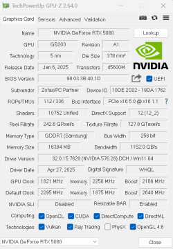

1792 GB/s -> 1984.5 GB/s
Tuo ei ole ilmeisesti afterburnerilla tehty +3000, kun kerta nopeus on 31Gbps.
Eri softat kun käsittelee noita kelloja hieman eri tavalla:
GPU-Z: Memory Clock * 16 = effective clock
AB: Memory Clock * 2 = effective clock
GPU Tweak: Memory Clock = effective clock (ilmeisesti?)
AB:lle jos laittaa tuon +3000 konffin, niin 5080:n 30Gbps (1875 MHz * 16) nousee 36Gbps (2250 MHz * 16):
Vastaavasti 5090 se nousisi 28Gbps (1750 MHz * 16) -> 34Gbps (2125 MHz * 16), kuten voi nähdä esim. TPU:n arvosteluista.
Edit: Ja lainaten itseäni aiemmin ketjussa: GPU-Z Memory Clock * 2 (koska DDR nopeus) * Bus Width / 1000 (MB/s -> GB/s) = Memory Bandwidth, täten 5090 ja +3000 AB:n muistikonffilla kaistaa tulisi: 2125 MHz * 2 * 512 bit / 1000 = 2176 GB/s
Joo, GPU Tweakissa +3000 olisi tuo 1984.5 GB/s.
2176 GB/s tarvitse +6000...
