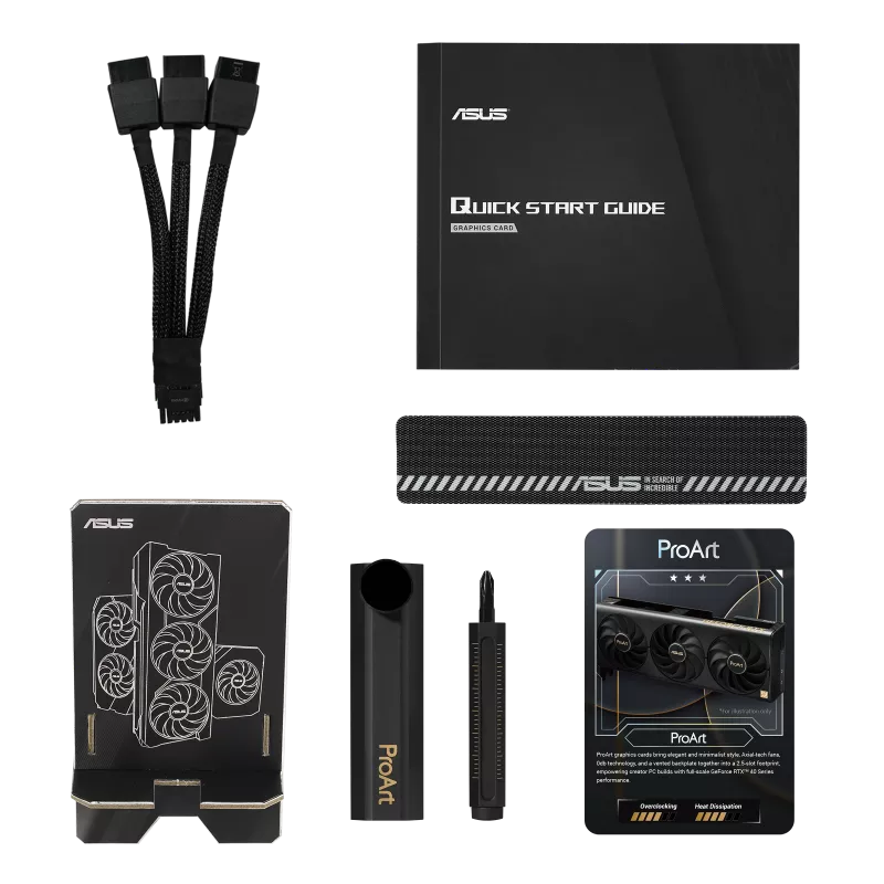

Olen ostamassa heinäkuussa 4080 superin (tuf,proart tai supreme riippuen rahatilanteesta).Saa ehdottaa parempaa korttiakin :giggle: Yritän olla mahdollisimman valmis että pääsee heti pelaamaan. Pitääkö hommata mitään adapteria yms kun virtalähteenä Seasonic FOCUS Plus 850 Platinum -ATX-virtalähde, 850W ? Kädet täristen seuraan jo nyt hintoja kun 3060ti ei vaan riitä :lol:
Näytönohjaimen mukana toimitetaan adapteri. Ei tarvitse mitään muuta.
