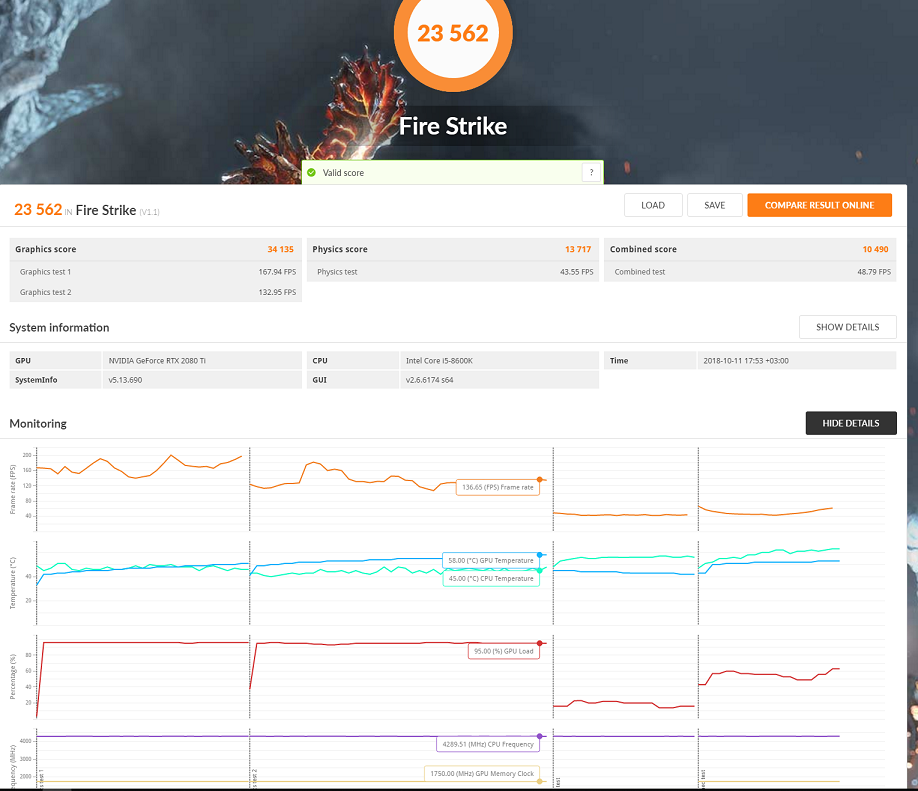

Mites muilla lämmöt vesillä? Oma Asus ti näyttää max 57 mikä in mielestäni korkea. Kellot core +170 ja muistit +800. Poweri 120%. Näyttää piikkaavan 2025 core fire strikessa.
Olenkohan asentanut blokin huonosti vai onko normaali tuo lämpötila? Ilmalla samalla setillä lämmöt oli 85.

No ihan samaa itsekin tässä ihmettelen. Jotakuinkin samat asetukset (vähän korkeammat) ja pikkasen 50 asteen "paremmalla" puolella mennään :confused2: Tuntuu kyllä minustakin kovilta lämmöiltä, mutta tavallaan huojentavaa etten ole yksin. Blokissa on tosin ilmaa jumissa, joten ehkä bleedaus auttaa vielä.

Millasella kuormalla tuo vähän yli 50c tulee, TimeSpy kokonaisena vai pelatessa jotain tiettyä peliä? Entäs idle lämmöt?
Niin ja miten ja kuinka paljon käytitte tahnaa? Ilmeisesti tota nalle tahnaa coren päällä?

Mulla oli lämmöt kanssa aluksi 67 kunnes sain ilmat pois, nyt näyttää olevan max rasituksella tosiaan 55-57. Normaalia siis :)

Fire strike stress test. Idlet jotain 29-32. Tahnana se mikä tuli ek blokin mukana.

Stressitestiä vedin Heavenilla, eli about maksimit pitäisi olla. 53 asteessa kävi korkeimmillaan. Idlet oli jossain 27 tuntumassa. Tahnana tuota nallea tosiaan ja käytin mukana tulevaa levittäjää. En säästellyt eli kohtuu reippaasti laitoin. Mutta en nyt kuitenkaan lotraamaan lähtenyt :lol:

57 näyttää nyt asettuneen rasituksen lämpötilaksi core 2115 ja muistit 7800. Täytyypä kokeilla tuota 380w biosia seuraavaksi.
1950 kelloilla lämmöt 47c rasituksessa 3dmarkissa ja 46c pelatessa.

Kyllä se vaan tuntuu 50 tienoille nyt menevän kaikilla kovassa rasituksessa... Käykö nämä vaan niin kuumana sitten :btooth:
