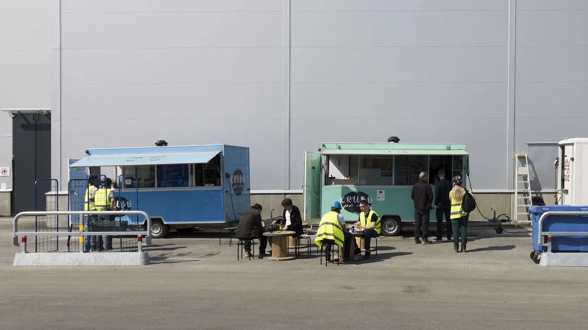

Kauppalehdessä oli tuore juttu aiheesta. Kiinnostava tuo kuva Northvoltin 'lounasruokalasta'. Ruokaperävaunuja tehtaan pihalla. Pöytinä vanhat kaapelikelat. Toki kuva saattaa olla ajalta jolloin tehdasta vasta pykättiin pystyyn. Mutta Kauppalehden juttu on aika syväluotaava.

Nuo ruokavaunut oli extrana joista voi ostaa burgereita, intialaista, kebabia ym. Todella hyviä annoksia. Samoin Nortvoltin oma työmaaruokala oli laadukas. Tarjolla oli muutenkin aina ilmaiseksi hedelmiä, kahvia, keksejä ym.
