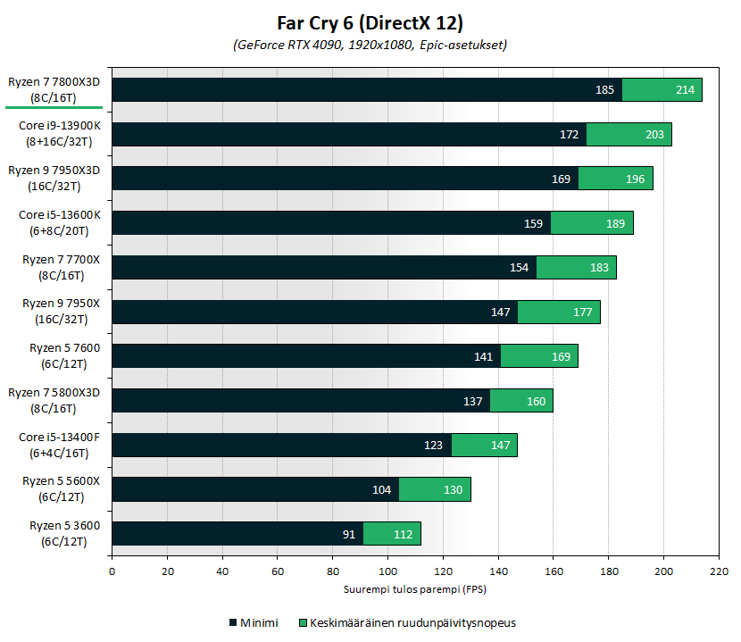

Tähän vaan semmoinen kommentti, että osta tosiaan 7800X3D. Jos pelaat Full HD huippunäytönohjaimella (kyllä 4070 Ti sitä on), tarvitset prosessorin, joka ei ole pullonkaula.
Enemmän ytimiä tuo vaan hitautta, tuon prosessorin välimuistin merkitys on suuri. Käytännössä varmaan menee näin kuin kuvassa alla. Eli voi olla jopa 2x erot verrattuna Ryzen 3600, joka ei ole huono prosessori, mutta jää pullonkaulaksi, kun resoluutio on pieni ja näytönohjain hyvä.
