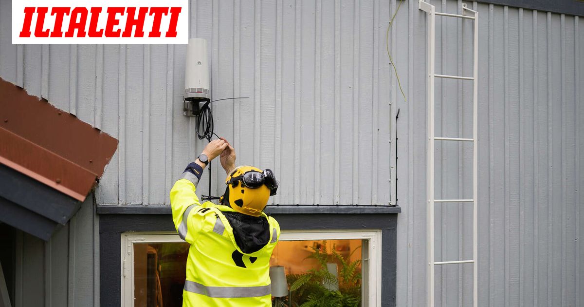

Mietin nettiyhteyden vaihtoa, mutta vuonna 2022 ei pääkaupungissa saa enää kiinteää yhteyttä. 500e 5g liittymä enää tarjolla :thumbsdown:
Ei kai se 5G-liittymä nyt viittähunttia sentään maksa. Otat haluamaltasi operaattorilta 5G-liittymän, joka maksaa 20-30e/kk ja isket sen modeemiin.
Kyllä Helsingissä saa kiinteän linjan vuonna 2022 eli joko kaapelitv-verkon yli tai sitten valokuidun kautta. Taloyhtiöissä VDSL2:sen yli tai ethernet.
@petepeluri tarkoitatko 5G Koti "kiinteä" liittymän osalta?
Jossain näin sellaisen konseptin että eivät ylimyy tolppaa.
Vanha juttu, MB sivuilla, mutta ehkä osuu just tähän tapaukseen.
Mikrobitin esimerkissä oli kyseessä varsin tyypillinen kiinteän 5g-yhteyden tilaaja: hän asuu pientalossa, valokuitua ei ole tarjolla eikä dsl-yhteyden tarjoama kaista enää riitä kaikkiin tarpeisiin.
Tuota juuri. Dna sivuilla lukikin että rajoitettu määrä, 450e asennettuna. Onhan noilla pelkillä modeemeillakin hintaa...
