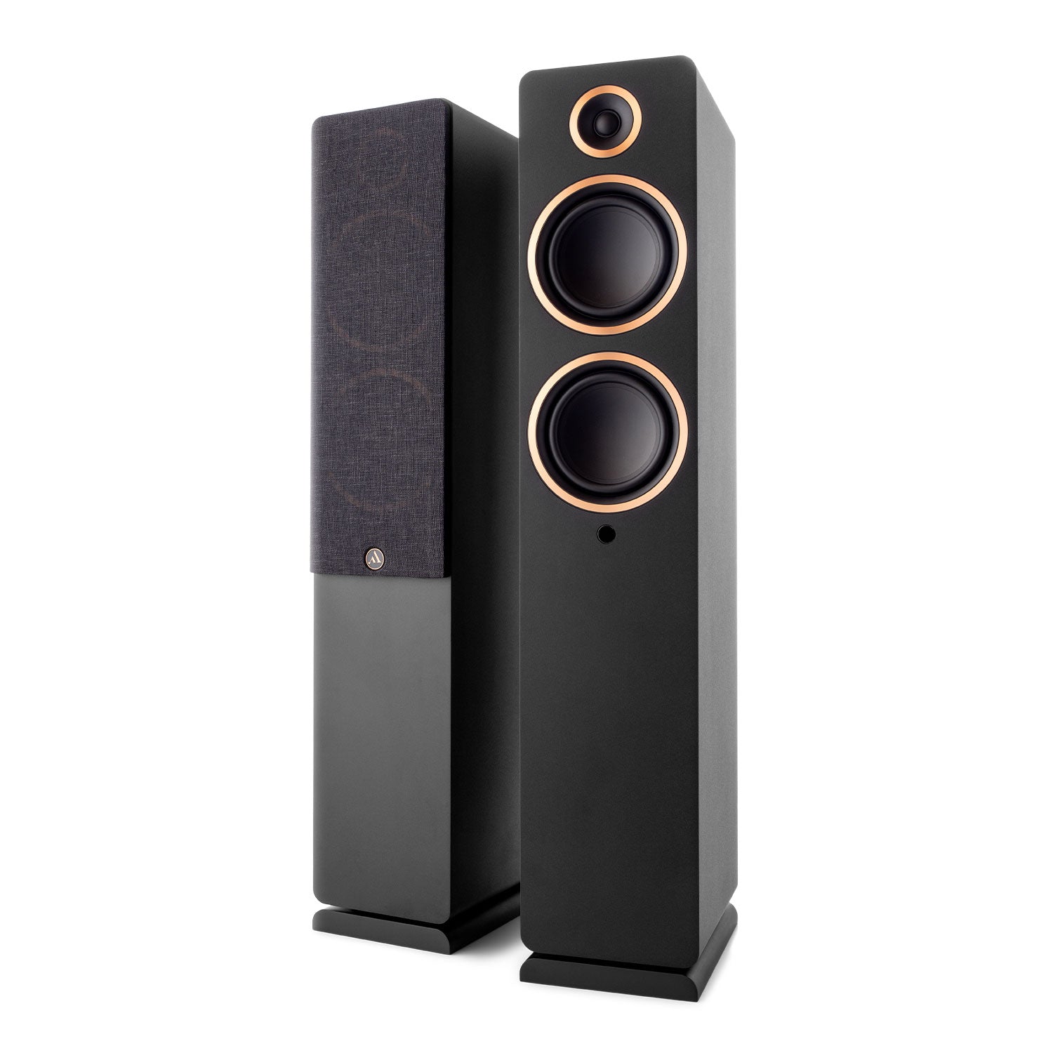

Nämä houkutteli kun äskettäin kattelin kaiuttimia. Päädyin kuitenkin isompiin B&W’n malleihin, mut pari viikkoa sitten noita sai tosiaan aika halvalla (olisko jossain ollut asiakaspalautus).
