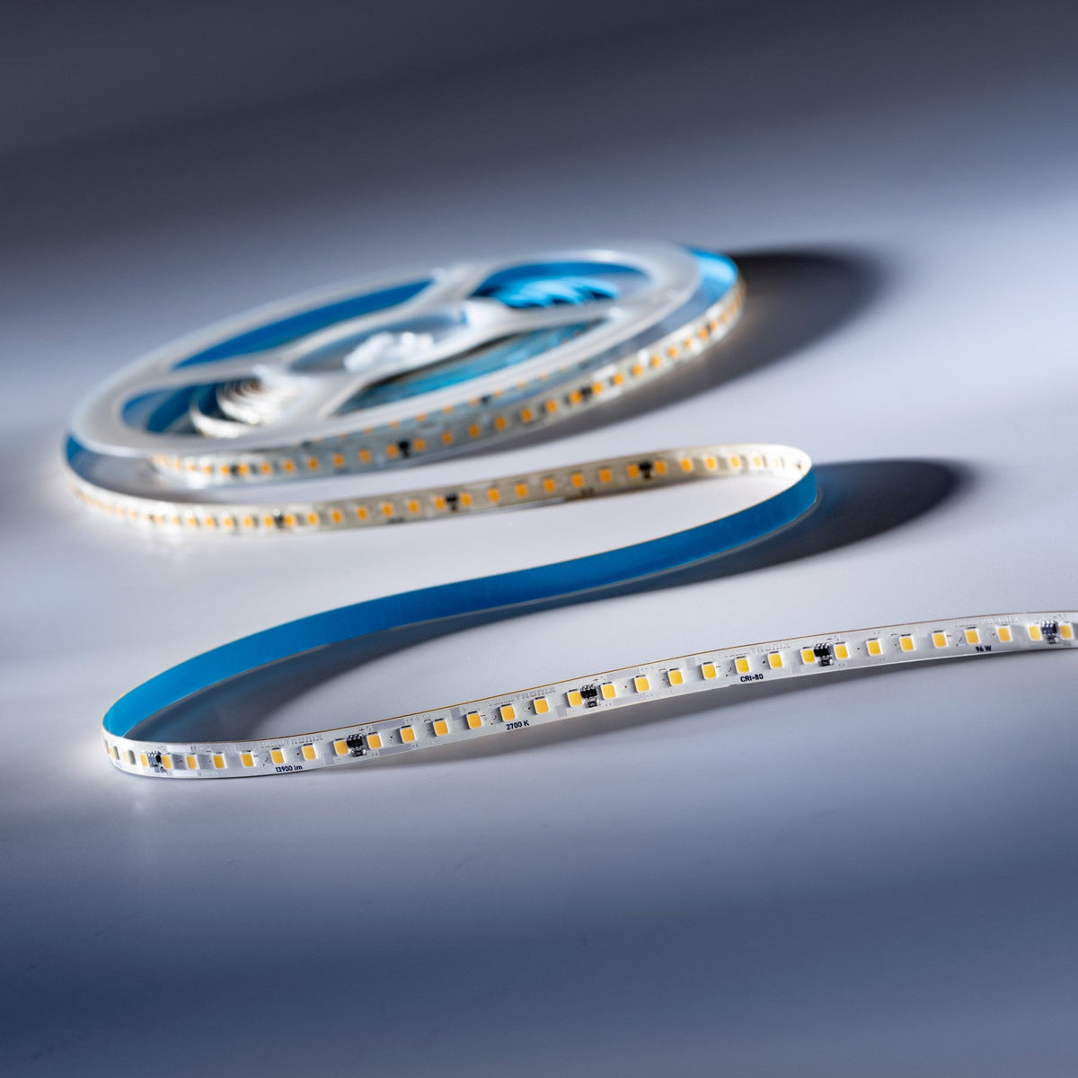

Tässä esim yksi ihan mielenkiintoinen poiminta, erittäin hyvällä CRI:llä:
Toinen mielenkiintoinen tapaus, ei niin hyvällä CRI:llä:
