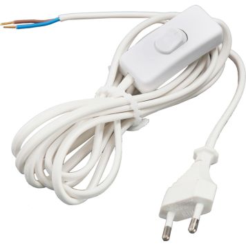

saako tällaiseen asentaa:
esimerkiksi tällaisen:
Tai millaisia pistotulppia niihin meanwellin muuntajiin voi laittaa, joissa oikeanlaiset johdot jo valmiina.
Okei kiitos tiedosta. Nauha tai useampikin löytyy jo valmiina, 12v. Nekin tosin kiinasta tilattua tavaraa, mutta todennäköisesti se poweri siinä on se kriittisempi turvallisuuden kannalta?
Siis niistä lähtee ihan kunnon kumikaapeli ja siihen voi ihan normaalin pistoketulpan ruuvata kiinni ja kyllä suosittelen kunnollista poweria, kun halvat voi sisältää ties mitä roskakomponentteja. Ja mielellään vielä hieman ylimitoitat sen powerin ettet ota 120W powerista 120W tehoa irti vaan hommaat hieman tehokkaamman. Noita meanwellejä on mennyt asennuksiin satoja kappaleita ja yhtäkään ei ole tarvinnut vaihtaa rikkoutumisen takia.
HLG-120H-MEAN WELL Switching Power Supply Manufacturer esimerkkinä.
millä hakusanalla niitä pistoketulppia löytyy tarvikekaupoista, ei osu silmään. Voisitko linkata esimerkin. Kiitos!
Tärkeintä on että liitäntäjohdossa on kaksi eristävää kerrosta (Eli johtimen eristys sekä sen päällä vielä kaapelin vaippa) ja virtalähteessä löytyy verkkopuolen kaapelille vedonpoisto, eli nuo linkkaamasi ovat mekaanisesti juuri oikeanlaisia. Virtalähteen laadusta en osaa sanoa mitään, koska en ole koskaan linkattua laitetta hypistellyt, markkinoilta löytyy varmasti laadukkaampiakin kuten nuo jo mainitut meanwellit.
Nuo europistokkeet ovat ihan riittäviä, kunhan virtalähde itsessään on kaksoiseristetty, eli siitä löytyy symboli jossa on kaksi sisäkkäistä neliötä. Mikäli laitteesta löytyy metallikuori niin laite on usein maadoitettu ja tällöin myös pistotulpan tulisi olla maadoitettua mallia.
kiitos, tämä oli hyvä tieto. Muuntajan laadusta tosin vaikea sanoa mitää kun ei kokemusta ole.Varmaan kuitenkin ihan määräysten mukainen?
