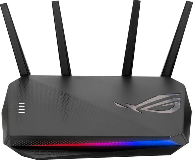

Tuli hankittua tuo Asus TUF AX6000 muutama viikko sitten. Maksoi hieman yli 200€ ja olisi pitänyt hankkia jo aiemmin. Toistaiseksi ei ole tarvinnut buuttailla kertaakaan ja hallintasofta on ihan ymmärrettävä käyttää. RGB-valon sai pois asetuksista, etureunan valkoiset, kirkkaat yhteysledit peitin mustalla erkkarilla.
Toistaiseksi hyviä kokemuksia. Vanha reititin antoi 150M/50M-yhteydellä +-90M nopeuksia ja pudotteli laitteita pois tai jumitti yhteyksiä, tämä antaa n. 147M/49M, ping 8 ms, huojunta 0,02.
Taidan päivittää liittymän 300M/100M-nopeuteen, kun nyt tällä reitittimellä eivät tunnu olevan mainosmegoja.
Reititin on ulkomitoiltaan iso:
297,4 x 174,2 x 216mm antennit mukaan laskettuna
297,4 x 174,2 x 68mm ilman antenneja
Lisäksi Asusilta vastaavat tiedusteluihin, hölmöihinkin, päivän viiveellä. Myyjäliikkeet eivät tunnu vastaavan.

Asuksen reitittimet saa kyllä lennossa muutettua mesh-järjestelmäksi hankkimalla samaan sukupolveen (AiMesh) kuuluvan reitittimen kaveriksi. Tyyliin TUF-AX6000 + TUF-AX4200 tai TUF-AX3000, jne.
Ei tartte edes olla samaa (tuf) tuoteperhettä. Riittää kun on AiMesh yhteensopiva, oli malli mikä hyvänsä.
Modeemin päivityksessä ei oikein ole mieltä. Mieluummin vanha modeemi siltaavaksi ja perään joku järeä reititin.
Jne.
Onko nuo esimerkin vehkeet oikeasti järeitä ja luotettavia, että näistä on reitittimeksi jopa yli gigaiselle kuidulle? Nuo oikeasti pärjää tehoissa jollekin Edgerouter X:lle ja tietoturva on kunnossa? Mahtaako noihin saada päivitysfirmiksiä vuotta kahta pidempään?
Kovasti itsekin pohtinut Asuksen all-in-one malleja mutta ei näitä kukaan tälläkään palstalla ole aiemmin suositellut vaan ehdolle tulee aina Ubin tai MikroTikin reittimet ja niihin AP ja kytkimet lisäksi. Valinnan vaikeutta, eilen olin vielä AIO:n kannalla, tänään taas on tuo Edgerouter X + saman valmistajan U6 in wall AP + joku hallittava kytkin mietinnässä... Tarkoitus olisi hankkia rauta, jossa potku riittää vähintään gigaiselle kuidulle.
Tietääkö kukaan saako noita Asuksen malleja tarvittaessa toimimaan "tyhmänä" WiFin access pointtina ja ethenetkytkimenä? Mietin sitäkin, että ostaisi tuollaisen ja jos se osoittautuu ihan toivottoman alitehoiseksi ja epäluotettavaksi, hankkisi sitten Edgerouter X:n reittimeksi ja konffaisi Asuksen AP:ksi. Asuksen sivuilla oli ohje "AiMesh Router in AP mode" asetukselle, eikö tuo olisi juuri se mitä tuossa kuvailin vai onko tuo joku mikä on vain Asuksen Mesh-systeemeissä käytettäessä lisäpurkeille tehtävä määritys?
Toinen, että löytyykö Asuksen vehkeistä WiFille Band Steering toimintoa? Ei ainakaan tuolla nimellä ole ohjekirjoissa niillä. Siis toiminto, että 2.4GHz ja 5GHz WiFillä on sama SSID ja laitteet keskenään hanskaa mitä ne haluaa milloinkin käyttää (nykyisessä Telian SagemComissa toiminut tuo kuin junan vessa).
Verrokkina Er-X on vähän hassu, kun se ei ole erityisen suorituskykyinen. Se on vain halpa ja toimiva entrylevel reititin.
