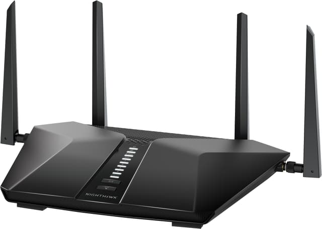

Asus rt-ac-66u_b1 tilalle uutta reititintä. 66u siirtyy muihin hommiin. Vaatimuksena toimintavarmuus, hyvä wifipeitto (wifi 6?) ja hinta alle 200€
nettiyhteys vaatimaton 4G 50M hyvänä päivänä.
Jimssillä tarjouksessa
Asus RT-AX86U
Onko parempaa vaihtoehtoa? Asuksiin tähän ollut tyytyväinen.
EDIT:
Gigantilla myös jotain tarjouksia
Netgear taitaa kans olla kehuttu laite
