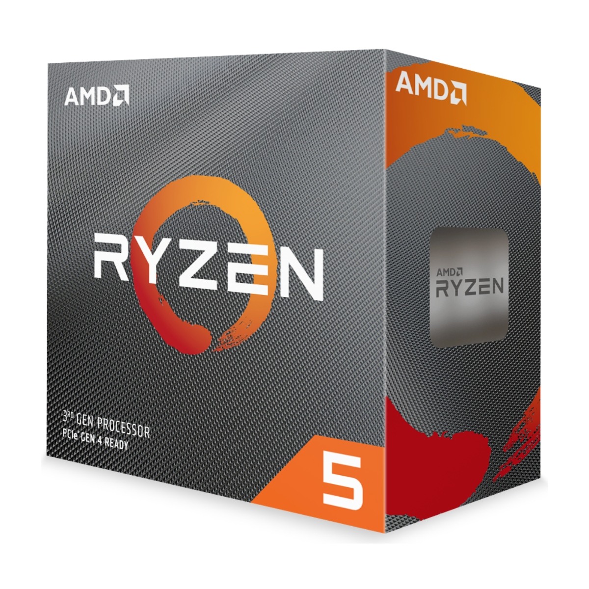

Mielipiteitä setistä. emo+prossu
Powerissa seuraavat:
Emolevy
Prossu
Toimivat yhteen varmasti ihan hyvin.
Tarkista vain että emon pakkauksessa on se ”ready for ryzen3000” -tarra.

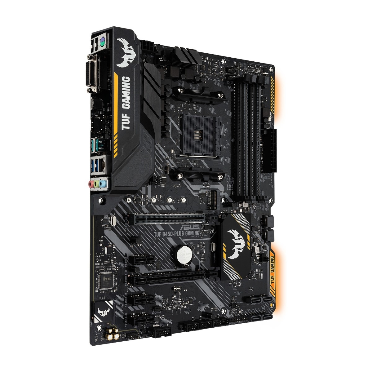

Tuo Powerin TUF emolevy on Asuksen hinnat alkaen mallistoa, noissa on todella heikko virransyöttö ja aika köykäisesti liitäntöjä vs. Tomahawk joka on vain 20€ enemmän.
Jimmsillä noita 3600 on hyllytavarana, kaikki palikat samasta mestasta. Nyt kun tilaa niin tiistaina olet jo konetta kasaamassa.

Tuo Tomahawk on nykyhinnoilla vähän turhaan hehkutettu levy. 100€:lla tai alle suosittelisin heti, mutta nythän saa uudemman ja todella paljon jykevämmän virransyötön vain parilla lisäkympillä.
Säästäväiselle olisi tarjolla amazonista MSI b450-a pro max n.90€:lla. Pitäsi olla sama virransyöttö kuin B450 Tomahawkissakin.
Kysyjä on nimenomaan ostamassa 65W prosessoria! Itsekkin juuri sanoit sen olevan niille hyvä!
Nyt takaisin koulunpenkille opiskelemaan lukemisen ymmärtämistä!
Sanoin että se VRM on pätevä 65W TDP prossulle jäähdytysrivan kanssa.
Kyseisessä emolevyssä ei VRM jäähdytysripoja ole, mikä heikentää sen virrankestoa merkittävästi.

Gigantin ainoa am4-vaihtoehto seinäjoen gigantissa. Asus Prime B450-Plus emolevy - Emolevyt
Asuksen B450 laudat ovat aika lailla järjestään ylihintaisia halpiksia ja suoranaisia brändikusetuksia.
Alhainen Asrockin B450 Pro4:kin on viileämpänä käyvällä prossuvirransyötöllä.
Satasen luokassa taas MSI:n B450 Gaming Plus ja B450M Mortar ovat ylivoimaiset.
Näkyykö nyt?

Ihan oikeasti väität että toi kyseinen emolevy ei toimi/throttlaa/sulaa kun sen kanssa käyttää 65W prossua? Heitä edes yksi viittaus joka kantaasi puolustaa.
Vaikkapa The Stiltin tekemä Io-techin B450 testi, missä kyseisenlainen kurapaska-VRM meni pohjaanpalamislämpöihin 105W TDP prossulla.
Siis jäähdytysripojen kanssa!
Ne kun otetaan pois, niin MOSFETit ovat ylikuumenemassa reilusti pienemmällä virralla.
Eikä ne 100+ asteen lämmöt tee hyvää virransyötön kondensaattoreillekaan.
Asrock B450 Pro4 ja sen mATX versiokin ovat selvästi parempia kun alle satasen mennään.
Niissä nyt sentään on kolme edes jonkinlaista vaihetta ja asialliset jäähdytysrivat.

Kerro lisää? Löysin vain ylikellotetulla prosessorilla mitattuja tuloksia. Ottotehot luokkaa 180W. Varmaan tiedät myös, että moisilla virroilla noi vaiheet on aika kovilla ja lämpöhäviö skaalaa eksponentiaalisesti tehon kasvaessa.
Lisäksi luulen että kuvittelet liikoja niistä alumiiniklönteistä joita rivoiksi kutsut.
Käytännössä pitäisi ostaa semmoinen tonnin lämpökamera, että saisi @pomk uskomaan, mitä täällä sanotaan, niin tuskin kukaan jaksaa.. Minulla oli linkeissä joskus joku sivusto, joka pisti Ryzen 9:n halvalle A320:lle ja sai saman efektin, mutta en jaksa etsiä.
Se virransyöttö kuumenee ja jossain 100C asteen kohdalla toiminta on epävakaata ja voltit heittelevät. Sitten kaadutaan/throttlataan tai muuten toimitaan epäoptimaalisesti.

Lyhyesti: ne mosfetit toimii paremmin, kun on viileänä. Jokaisen omalta datalehdeltä voi katsella suorituskykyä eri lämpötiloissa, mutta huonosti menee korkeissa lämpötiloissa.
Ja TDP != virrankulutus. Tästä kirjoittelin enemmän, mutta poistin ne, kun en halunnut vääntää aiheesta. Katsotaan huomenna ja jossain toisessa ketjussa.
Jep, mutta tommosella 65W TDP:llä, jolla virrankulutus on maksimissaan n. 60A, ei prosentin tai edes kahden erolla virransyötön hyötysuhteessa ole juuri merkitystä. Ts. se on aivan sama että onko se 45 vai 65 asteinen rasituksessa. Sit kun lämmöt lähenee sataa niin tulee toki ongelmia sen hyötysuhteenkin kanssa, ja tästä syystä johtuen en moista emolevyä voisi suositella yli 65W TDP prossujen kaveriksi.
