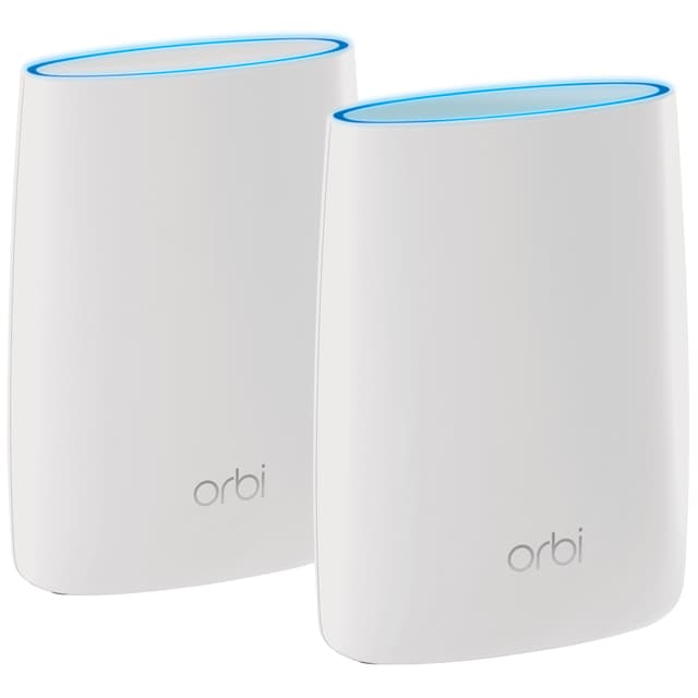

Jos sijaitset Oulun lähellä, niin siellä olisi halvalla Orbin 2kpl wifi-5 tri band paketti:
