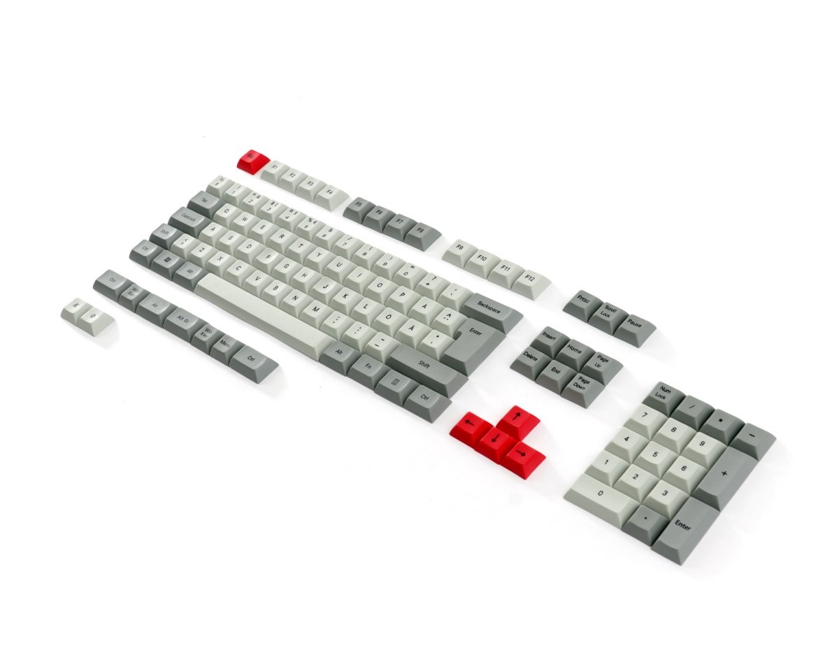

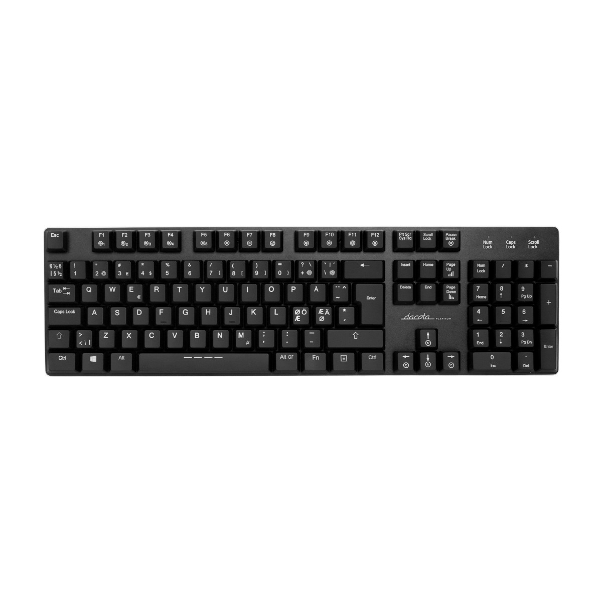

Aika vähän noita on yleisestikin tarjolla, etenkin jos haluaa laadukkaampia PBT-hattuja.
Maxgaming.fi löytyy muutamia ihan laadukkaita.
Sen lisäksi löytyy mm 105-Key PBT Double Shot Tai-Hao keycaps set Swedish | mykeyboard.eu
Tietysti jos löytyy "ruotsileiskalle" hattuja niin ne menee periaatteessa suoraan myös suomelle.
Nämä olis muuten hyviä, mutta onko mitään settejä missä ois 1.75U right shift?

Toinen Idabao ID80 v2 ISO rakennettu:
Musta runko, vihreät Cherry MX kytkimet, Tai Haon PBT-muoviset kaksoisruiskuvaletut Exotic-näppäinhatut.
Harmi ettei Tai Haon seteissä ole 1,75x shiftiä tai 1,5x kokoisia Alt Gr ja CTRL.
