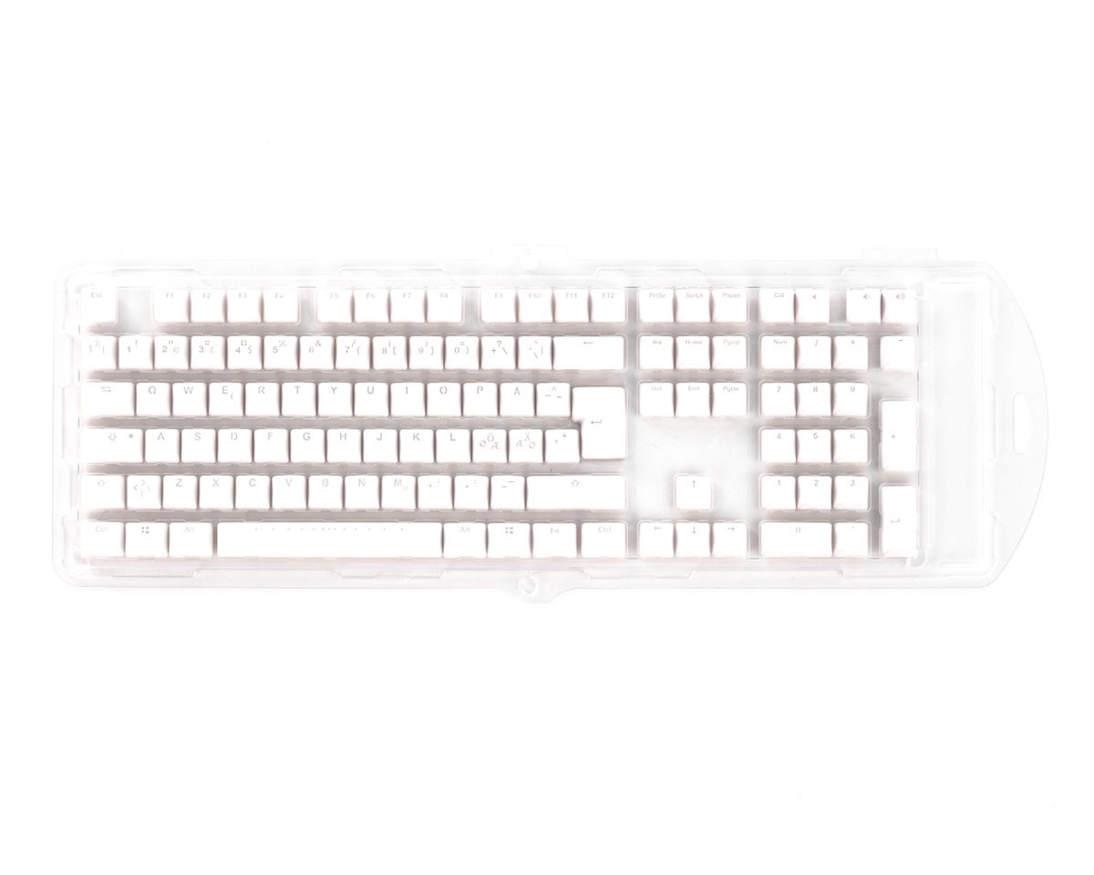

Ostin tuollasen corsairin hattusarjan ja aloin asentamaan logitechin näppäimistöön alin rivi controllien yms suhteen ei osunut täysin nappiin ja corsairin space bar ei mahtunut väliin ja ne reunojen "tukikytkimet" oli myös corsairin sarjassa hieman leveämmät. Altit controllit yms on marginaalisesti kapeampia eli ilmeisesti noilla corsairin hatuilla on kytkimet snadisti eri paikoissa.
Kysymys kuuluukin, että onko toi corsairin sarja nyt ns alan vakio mitoitukseltaan eikä tohon logitechiin täten saa aftermarket näppäimiä muuten kuin orkkis space barin säilyttämällä vai onko toi corsairin sarja vakiosta poikkeava vai onko noissa yleisesti pieniä eroja?
    190,9 KB · Luettu: 81
No voihan nyt perse. Näköjään tuossa Logitech G513:ssa on 1.5u kokoiset Controlit, ja välilyönti on sen verran vastaavasti pienempi. Ja omassa G512 näköjään ihan sama juttu. Onkohan tuo nyt sitten 6u tuo Logitechin välilyönti. Joka tapauksessa Logitech on tässä se poikkeava.
Aiemmin Corsairilla oli omintakeinen alarivi, mutta nykyään ja myös tuossa kuvan sarjassa on nykyään se "vakioitu" 1.25u 1.25u 1.25u 6.25u 1.25u 1.25u 1.25u 1.25u alarivi.
edit: mitä hemmettiä, onko tuo Logitechin välilyönti nyt joku 5.75u? Ihan kummallinen.
Esim. tuossa mainitussa Steelseries Prismcapsissa on 1.5u Controllit, varmaan neljäkin kappaletta kaikkiaan, mutta varmaan joutuu pitämään alkuperäisen välilyöntihatun.
Vastataas nyt selvemmin vielä näihin:
- tuo Corsairin sarja on ns. alan vakio, eli noudattelee tuota yleisintä täyskokoisen näppäimistön alarivin kokojaottelua, MUTTA niinkuin tuo Duckyn esimerkkikin näytti, niistä konventioksi luulluista asioista voidaan siltikin yllättäen hävyttömästi poiketa
- yleisesti pieniä eroa: joillain valmistajilla voi olla omat poikkeamansa (jotka ovat tai PITÄISI olla harrastajilla tiedossa), mutta ne poikkeamat ei ole ihan hulluja, vaan poikkeavatkin napit ovat silti näitä standardikokoja eli alarivin namiskat ovat 1.25u, 1.5u, 1u ellei ihan jotain hassua ole, mutta ei siellä mitään ihan absurdeja omia kokoja pitäisi olla, vaan laajemmista aftermarket-sarjoista pitäisi viimeistään löytää sopivan kokoinen hattu joka näppäimelle
- tuohon Logitechiinkin pitäisi siis kyllä aika helpostikin lopulta hankittua oikean kokoiset ja sävyyn sopivat hatut alariviin, esim. sieltä Alista etsii OEM alarivin profiililla 1.5u Controllit ja 5.75u välilyönnin toivomassaan värissä ja muovilaadussa.

Oonko siis ymmärtänyt oikein, että 1u on ikäänkuin yhden perusnäppäimen viemä tila näppiksessä sisältäen käytännössä tuon keskimääräisen välin aina näppäinten välillä? Ja sitten niitä menee tyyliin 0,25 välein tuosta eteenpäin? Laitan omasta corsairin näppiksestä alle kuvan, joka on taaskin siinä määrin erilainen, ettei toi hattusarja toki tähänkään alarivin puolesta menisi. Ja siis kyseessä on OEM profiili, eroaako tuo jotenkin cherrystä? Noita PBT näppäimiä on onneksi varmaan aika triviaalia metsästää tolta pieneltä osin alista, kunhan vaan selviää, että millä näppäinprofiililla noita hakee.
Tuossa corsairin näppäinhattusarjassa on siis tyyliin 1,25U leveydellä nyt noi kaikki alarivin painikkeet, mutta tossa G513 on sitten alkujaan näköjään 1,5u controllit, 1,25U muut painikkeet ja kapeampi (pitäis varmaan mitata) space bar. Elikkäs käytännössä ton voisi särmätä esim 2 värisille näppäimille, jos vaan tilaa jostain controllit ja uuden space barin. Toi caps lock näppäin on kanssa oikean levyinen, mutta pykälän liikaa vasemmalla eli A-kirjaimen ja capsin väliin jää rakoa, mutta vastaavasti capsi on sitten sen verran ulompana, onko tuohon mitään ratkaisua olemassa hieman offset kytkinkontaktilla tuosta "defaultista" corsairin sarjassa vs logitechin oma säätö?
Omassa corsairin näppiksessä on sit taas tyyliin 1,5u controllit, 1u win ja "lista" näppäimet, 1,25u alt ja altgr ja spacebar on tuo välilyönti on taas ton corsairin sarjan mukainen eli tähänkään ei mee mukisematta tuo sarja. Olisko antaa jotain infoa noista mitoista esim milleissä noille välilyönneille, että saisi speksattua sopivat, kun nyt jos tässä on noissa sarjoissa puutteina käytännössä alarivin näppäimiä niin vois varmaan sit vaan ostella alista jotain riittävän eriväristä, tyyliin sinistä tai mustaa noi puutteet, niin sais kuitenkin näppäinasettelun osumaan.
Edit: Ja onko toi vakio välilyöntipainike nyt siis 6,25U?

Aivan oikein olet ymmärtänyt, eli 1u on yks juurikin yhden hatun mitta jota käytetään esim. alphoissa (kirjaimissa). Ja 0,25:lla on nämä aina ollut jaettavissa.
OEM-profiili on hieman Cherry profiilia korkeampi. OEM on se mitä yleensä nämä kauppojen valmis näppikset käyttää, syitä varmasti useampia mutta yksi syy on aivan takuulla se että pystyy käyttämään varmuudella siten että kytkimen LED-aukko osoittaa ylöspäin (northfacing) jolloin hatun legend varmasti valaistuu heidän RGB:llä oikein. Kun jollain kytkimillä on ongelma että jos kytkin on näin "väärinpäin", niin kytkimet toinen puoli saattaa osua Cherry ja muiden matalempien profiilisten hattujen pohjaan kiinni.
Monet harrastajat kuitenkin suosivat Cherry profiilia joko sen matalemman korkeuden tai äänen mikä siitä tulee verrattuna OEM hattuun missä enemmän tyhjää tilaa, tai sitten molemmista syistä. Tästä syystä monet custom hatut on siis Cherry profiililla.
Ja yleisin spacebarin käytettävä koko on 6.25u juurikin. Eli 1.25u alarivin modit ja 6.25u spacebar. Mutta nämä jotkut markettinäppikset eivät tosiaankaan menen näiden yleisten tapojen mukaan kuten varmasti nyt huomasitkin.
Tietenkin on myös muita ns. standardi alarivejä, kuten mitä itsekkin suosin, eli tsangan alariviä. Joka on 1.5u,1u,1.5u modit vasemmalla, 7u spacebar ja sitten taas 1.5u,1u,1.5u modit oikealla. Ja sitten on tietenkin kaikenlaista muutakin variaatiota ja split spacebaria yms. mutta yleisin standardi alarivin hatuilla on kuten sanoin, tuo 1.25u modit ja 6.25u spacebar

Olisin vielä tällaisena amatöörinä varmistanut, että onhan tuo ostettu corsairin setti nyt OEM profiililla, kun sitä ei missään siellä sivuilla sanota, niin hoidan sitten vastaavalla profiililla alista täydennykset alarivin osalta. Ja oliks tohon CAPS asiaan mitään tietoa, kun se näyttää nyt istuvan snadisti sivussa, ei nyt varmasti käyttöön vaikuta sen kummemmin, mutta pienesti pitäisi saada offsetattua, jos mahdollista.
Juu, 1u eli yksi unit on yhden perusnapin leveys, josta pidemmät napit ovat sitten kerrannaisia. Pitkälti on nuo tietyt vakiokoot minkä kokoisia tietyt mod-näppäimet voivat olla, esim. oikea shift täysikokoisessa 2.25u ja 65%/75%-layoutissa 1.75u. Ainakaan itse en ole nähnyt kuin .25-jaollisia kertoimia.
Tuo on taas yksi näitä erikoisuuksia, kun capslockissa on joskus tuo spesiaalimuoto mikä sinullakin on Logitechissa, eli siinä on A:n suunnalla litteä osa. Vaikka tämäkin on 1.5u leveä, se kytkimen kiinnitys on näissä vähän eri kohdassa kuin ei-litteässä 1.5u leveässä joka sinulla on tuossa pinkissä hattusarjassa, ja silloin käy näin. Laajemmissa hattusarjoissa on aika usein kolme eri vaihtoehtohattua capslockille, 1.5u normaali, 1.5u litteäosainen ja kolmas vähän leveämpi.
Jos hattusarjassa on vain yksi välilyönti, niin todennäköisesti se on 6.25u. Aika usein näkee että tällaisia on 2 kpl kahta eri väliä ja sitten on 1 kpl 7u jossain värissä ja ehkä vielä 6u. Eli täytyykö sanoa että ei "vakio" mutta hyvin yleinen?
edit: äh, eihän se capslock mikään 1.5u ole. malli itsellä edessä muttei tajua katsoa.
Pääsääntöisesti ja etenkin Suomessa, jos ei sanota niin mitä todennäköisimmin sarja on OEM-profiilia, joka myös on se profiili jolla markettinäppäimet useimmiten tulevat, jos ei erikseen muuta mainita.
Lättä-capslock ja ei-lättä-capslock, ja kiinnitys harmillisesti vähän eri kohdassa, että tuota ei voi mielensä mukaan valita.
Kyllä, tuo Corsairin settin on OEM. Näin voi muutenkin aina olettaa ellei erikseen mainittu olevan jokin tietty profiili, ellei sitten hattu ole täysin erinnäköinen mutta silloin varmaan sanomattakin selvää ettei ole OEM.
Tuo Caps Lock on näköjään kyllä taas joku Logitechin oma viritys johon voi olla vaikea löytää kyllä korvaavaa hattua. Näköjään paljon tuollaisia kivoja ansoja jota ei monitorilla katsotussa kuvassa heti huomaakaan välttämättä.
Normaalisti Caps Lockia on kahdenlaista 1.75u kokoisena, joko ns. normaali ja sitten stepped. Tuo Logitechin on stepped mutta näköjään erillainen kuin mitä normaalisti. Tuossa näyttäisi että kytkin on hieman eri sijainnissa kun miten normaalisti stepped caps olisi, mutta se on helppo tarkistaa kävisikö standardi stepped caps. Eli jos otat hatut pois capsista ja vasemmasta shiftistä, niin jos ne kytkimet on täysin samassa linjassa niin siihen käy stepped caps. Mutta jos capsin kytkin on vähän oikeammalla niin sitten tähän vaikea löytää mitään korvaavaa tuohon.
Tässä vielä normaali ja standardi stepped capsi ja omatekemä demonstrointi mihin kytkin tulee kiinni about. Mutta stepped caps kanssa enemmän sellainen hattu mitä on vaan enemmänkin harrastelijoille tarkoitetuissa seteissä.
Voihan peura, tämäkin vielä. Kuvassa oman G512 stepped capslock ja "DaYe keycaps" ali-sarjan stepped capslock. Tosiaan Logitechin steppi on kapeampi ja kiinnitysristi ihan eri kohdassa. A-kirjain tulee tielle jos tuota DaYen capslockia koittaa sovittaa Logitechin lautaan.
Joo, taitaa olla niinkun Lemmuskin tossa demonstroi, ettei tollanen stokki steppi capsi tuonne sovi, koska toi offsetti on marginaalisen pieni. Tuo nyt sinänsä ei ole onneksi mikään maailman isoin ongelma, koska capsia tulee käytettyä sen verran vähän, että ongelma on lähinnä esteettinen. Alarivi onneksi korjautuu noilla 1,5u controlleilla ja 5,75u spacebarilla, niin noihin käy muukin väriteema sit onneksi. Tossa aiemmin mun kyselyyn linkatussa alin linkissä tosin näkyis olevan tollanen vähän stepattu caps painikekin.
Joo, noille logitechlaisille onneksi tuntuu olevan aftermarket-tavaraa alissa aika hyvinkin tarjolla, ihan kokonaisiin vaihtonäppäinsetteihin asti käsittääkseni.
