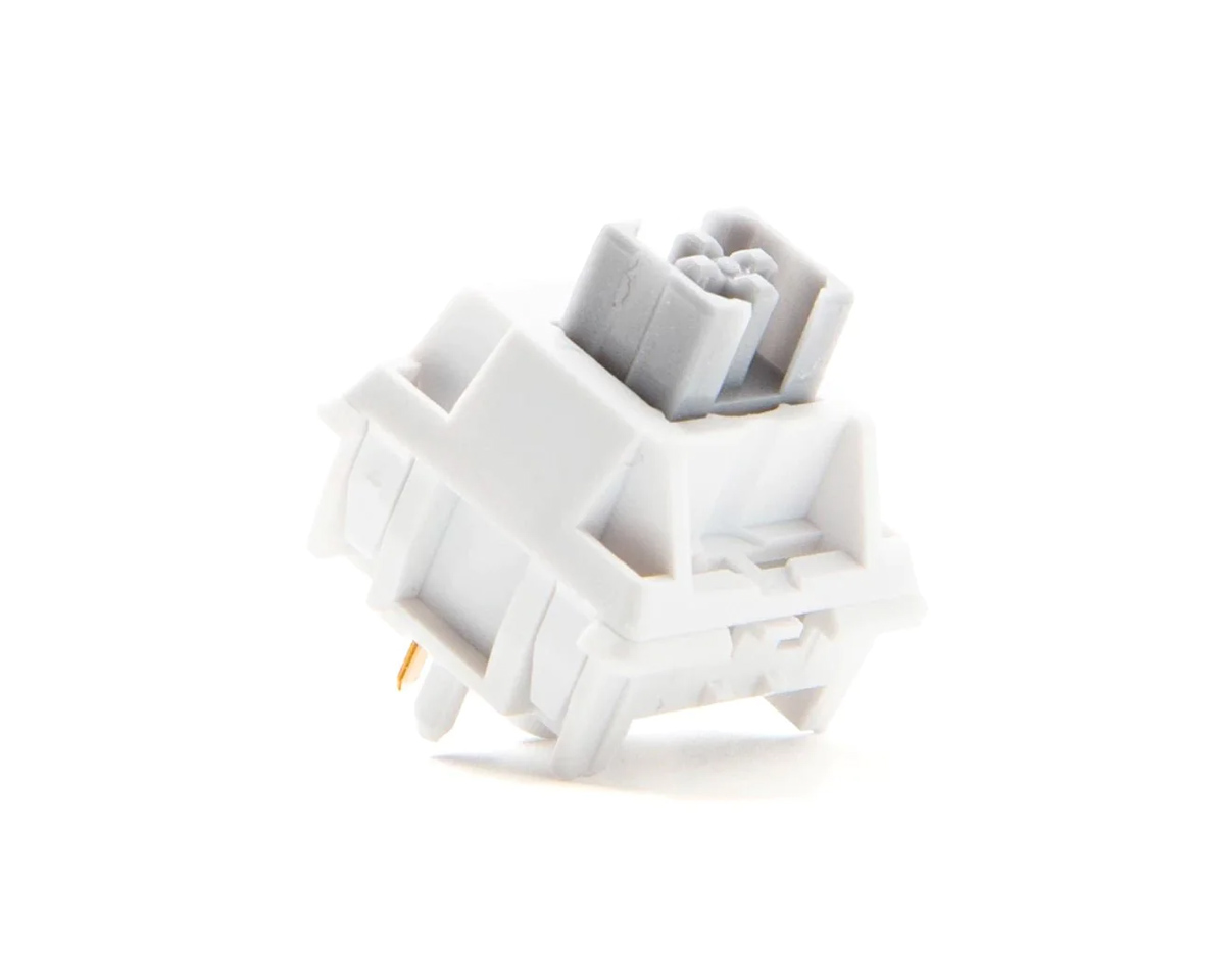

Jos päädyt kytkimiä vaihtamaan niin kannattaa pitää mielessä että esim. Gateronin kytkimet ei näissä toimi. Vaikka Gateronista napsisitki jalat pois että fyysisesti sopii, niin magneetin polaarisuus on eri Akkon HE laudoissa.
Tänks, laitoin kyselyä. Tiedätkö tuleeko näissä ä/ö/å näppäimet mukana? En oikein infoa löytänyt kuin että iso/ansi leiskalla saa tilattua. En myöskään vastaavan tyylisiä Nordic set nappuloita löydä heidän storesta erikseen myynnissä. Kysyin aspastakin, mutta ei ole vielä vastausta tullut. Ei mikään dealbreaker kuitenkaan.
Ei tule Ä ja Ö ym. mukana ellei lautaa nimenomaan myydä ISO-Nordic (tai ISO-DE) -asettelulla, eikä Akkolla taida olla irtohattusarjoina Nordicia muutenkaan. Näissä ISO-Nordic/DE:nä myytävissä Akkolla sitten kyllä onkin hyvin kaikki tarvittavat hatut saksalaiseen, suomalais-ruotsalaiseen, norjalaiseen ja tanskalaiseen asetteluun ja vieläpä omina hattuinaan Ä, Ö, Æ ja Ø (paitsi ainakin 3068B:ssä pienenä lapsuksena on ~` hattu poikkeuksellisesti oikeassa ylänurkassa sijaitsevassa §½ näppäimessä).
Jos ei myyntipuheissa muuta maininta niin näissä taitaa aika lailla aina kautta linjan ja valmistajasta riippumatta olla asetteluna US-ANSI, ja ISO-tuki tarkoittaa pääsääntöisesti että mukana on erikseen lisänäppäimenä ISO-Enter, sen puolelle 1u hattu CapsLock-rivin profiililla, 1.25u vasen shift ja sen viereen 1u hattu ZXC-rivin profiililla, mutta muuten kaikki on ANSI-US:ia. Joskus joissain sarjoissa on muutama ylimääräinen ISO-UK-asettelun mukainen hattu esim. numerorivin 2, 3 ja 4 joissa briteillä on vähän omat shift-symbolinsa. Irtosarjoina Ä:t ja Ö:t on lähinnä kai ISO-Nordicina/ISO-suomalaisena myytävissä kaupallisempien valmistajien (Ducky, Steelseries, Corsair ym.) sarjoissa ja sitten harrastajapuolen sarjojen internationaö/NorDEUK-lisäosissa.
Itsekin kirjoittelin Akkon aspaan vähän vastaavilla asioilla taannoin ja sain lyhyen kohteliaan vastauksen, mutta ovat kyllä liian iso toimija täyttämään mitään erikoisia toiveita valmiin valikoimansa ulkopuolelta.
En ole niin syvällä skenessä (ja tuskin aika riittää), että alkaisin kytkimiä vaihtaa. Onko noissa Akko yellow creme mag vakiokytkimissä sitten jotain perustavanlaatuista huonoa ominaisuutta, että kannattaisi jo harkita päivitystä ennen tilaamista?
Näppis alemmaksi. Rannetuki on enkuksi wrist rest ja sen tarkoitushan on lepuuttaa käsiä, kun et kirjoita. Terveellisin asentojan on mielestäni ranteet ilmassa, eikä rohjottamassa alustalla kirjoittaessa. Näppis vaan pitää olla tarpeeksi matalalla. Muuten käy hartioihin ja vaikka minne.
En muista olikohan tämä ketju vai ihan jossain muualla, mutta jossain joka tapauksessa annoin itselleni kertoa, että työpöytään kiinnitettävä kyynärpäätuki olisi soiva peli ratkaisuksi huonon ergonomian aiheuttamiin ongelmiin.
Ei pitäisi mitään huonoa olla sinällään, preferenssi juttuja enimmäkseenhän nuo. Tosin itselle nuo HE kytkimet ei vielä niin tuttuja, mutta kuullut että kaikki vähän meh kuuloisia ja ainakin se tullut todettua että stock Lekker kytkimet on aivan kamalan kuuloiset :lol:
Mutta ajattelin vain sen mainita jos joskus vaikka kytkimiä hajoaa, hukkuu tai muuten vaan haluat vaihtelua niin kannattaa olla tarkkana mitkä käy ja mitkä ei. Aikaahan niiden vaihtamiseen ei mene juuri mitään kun ei edes kontakti pinnejä mitkä vois vääntyä, istut varmasti pöntölläkin pidempää kuin mitä kytkimien vaihtamiseen menisi.
