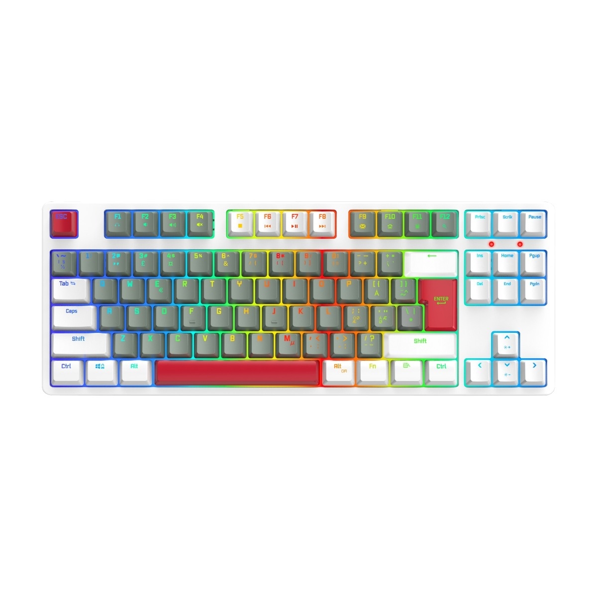

Ei Steelseriesin hatuissakaan mitään vikaa ollut ja selitin haaveeni epäselvästi. Olisin tavoitellut optimaalisessa tilanteessa värikkäitä ehkä violettiin taittuvaa väriteemaa hattujen osalta ja siten, että läpäisevät valon riittävän hyvin. Se läpäisemättömyys saattaa olla kaikkia värillisiä hattuja yhdistävä tekijä tai sitten niistä olisikin hohtanut valot riittävän hyvin läpi. Tein kuitenkin kompromissin ja paikkaan väriteeman sopivaksi säätämällä näppäimistön valaistuksen mieluisaksi. Näppäinhatut itsessään sopivat kyllä tosi hyvin väriteemaan sammutettunakin.
Ah. Juu. Corsairilla on ollut jotain värikkäitä shine-through'ta nordic-leiskalla, mutta fontti ei ole kaunein eikä niissäkään ole kyllä violettia ollut. Nämä tarjotut värit tuovat iloa ja kauneutta vähän rajallisesti, ellei sitten ole kovin ranskahenkinen ja hanki kolmea settiä heti kerralla.
Tuollaista Top Print 135 US -settiä olen joskus haaveillut RG-päissäni. Olisi koreutta, shine-through'ta ja tuki ISO:lle vaikka varsinaisia nordic-nappeja ei olekaan:
