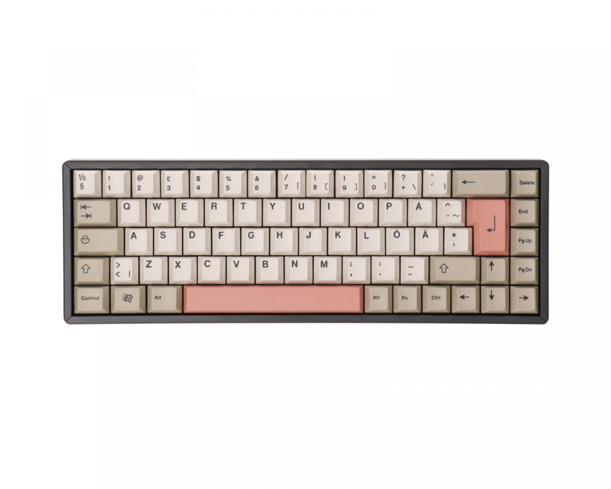

Nyt tuli vihdoin koottua oma kaavailtu end game -lauta (yeah right) eli KDBFansin D45, painaakin kunnolla kokoisekseen, platen materiaalina FR4. Buildi ei ole varmasti lopullinen näppäinhattujen osalta, kunhan sain nyt tuon jotenkin käyttökuntoon kasattua. Kytkiminä lubetetut Mauvet ja niillä mennään toistaiseksi, jos ei tangeriineja tule ikävä. Kuva laatua peruna, pyydän etukäteen anteeksi.
Nyt on pirun magee setti, onko kuvan taustalla hiirimatto kenties vai ihan tausta kuvaa varten? :hmm:
