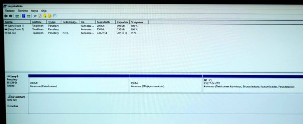

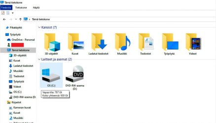

Kloonasin pöytäkoneen 256 Gt NVMe M.2 levyn yhden teratavun levylle Samsungin Data Migrationilla ja poistin alkuperäisen koneesta ja laitoin sinne tämän kloonatun levyn (molemmat Samsungin) ja alkoi pelittämään ihan normaalisti. Ongelmana on nyt se että "Laitteet ja asemat"-paikassa levy näkyy saman kokoisena kuin vanha levy mutta levynhallinnassa taas näyttää siltä että kone ymmärtää että levyn koko on tuo teratavu (käytännössä 930,27 Gt). Mitähän tässä nyt pitäisi tehdä jotta levy näkyisi tuolla "Laitteet ja asemat"-paikassa 930,27 Gt:n kokoisena? Tuossa kaksi kuvaa Windows-10 hosted at ImgBB Levynhallinta hosted at ImgBB
Eli tosiaan näyttäisi, että osio on oikean kokoinen, mutta itse tiedostojärjestelmä sitten ei. Tuon korjaus pitäisi onnistua diskpartin kautta, joka kannattaa kokeilla. Ensin toki tärkeistä tiedostoista varmuuskopiot ajantasalle!

Tattista! Tuo näytti tepsivän, ainakin lukemat ovat kohdillaan. Nyt voi huoletta päivittää kymppiin kun Update sitä ehdottaa, on ehdottanut sitä ennenkin mutta ajattelin vaihtaa tähän isomman levyn ennen päivitystä. Palkinnoksi saat tehdä vapaavalintaisen irtokarkkikierroksen lähimarkettiin mutta tarjous on voimassa vain huomisen. Laitteet ja asemat korjauksen jälkeen.jpgLevynhallinta korjauksen jälkeen.JPG

Tosin, jos koneessa oli fast startup mahdollisesti päällä, niin tuo voi hyvin olla johtunut siitä. Koska levyjärjestelmä mountataan bootissa, ja fast startup tekee sen, että kaikki boottauksessa tapahtuva prosessi, skipataan tekemällä puhdas hibernate ennen kirjautumista, ja tavanomaisessa sammutuksessa >käynnistys ei windowsia bootata tyhjästä vaan palautetaan tämä hibernoitu kernel yms. Tällöin se muistaisi vanhan levyn koon, näyttäessään sen tuossa. Kun taas erikseen avattu disk management kävisi koko levyn läpi ja näyttää kaikki oikein.
