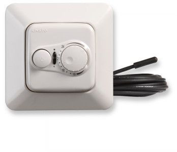

Näemmä kph + saunan lattialämmitystä hoitava Ensto ECO10F on antautunut. Virtakytkin nappula ei suostu pysymään pohjassa. Tuskin tätä teipillä tai tms. tahmealla aineella kannattaa pakottaa päälle asentoon? Voisikohan tämän vaihtaa itse, kun vastaavia Enstoja talossa muutamakin. Yksi noista voisi olla "ylimääräinen", kun on vähemmän lämmitystarpeen tilassa?
Toki onhan tässä jo tovin ollutkin mielessä vaihtaa etenkin kph + sauna Ensto johonkin älykkäämpään sovellusohjattuun ratkaisuun, mahdollisesti johonkin kotiautomaation järjestelmään yhdistyvään laitteeseen. Onko foorumin väellä hyviksi todettuja suosituksia korvaavaksi laitteeksi?
Kuuntelen ehdotuksia, itsellä ihan sama homma. 4 näitä vaihdettu ja 6 taitaa olla vielä jäljellä joista 2 tällä hetkellä pimeänä.
Juuri pari viikkoa sitten vaihtui 4 Enston ecoa Themon termareiksi (noista pari jo raksutteli satunnaisesti ja yksi kokonaan mykkänä). Siinä hyvä, kun sama lämpötila-anturi toimi suoraan uudellekin termarille. Tähän mennessä ainut ärsyttävä juttu on, että ledikiekon kirkkautta ei voi säätää.
Itse en kaipaa älyä noihin kun lattialämmitys on meillä pesuhuoneita / märkätiloja lukuunottamatta vain backuppina ja ilpit käytännössä hoitaa lämmityksen niin että lattialämmöt ei juurikaan edes mene päälle.

Kylpyhuoneen sähköistä lattialämmitystä säätävä Enston Eco 10F on alkanut toimimaan arvaamattomasti, vähän samaan tyyliin miten jotkut olivat kuvanneet tässä ketjussa. Vielä muutama kk sitten ei ollut ongelmia. Jos oikein tulkitsin kannen alla olevaa tarraa, se on 2017 valmistettu. Lämpöanturi näyttäisi lähtevän suojaputkessa kohti lattiaa.
Termari on kylppärin oven pielessä, khh puolella. Khh ilmankosteus nousee hetkeksi ainakin saunapäivinä (iltoina), jolloin koko porukka lotraa suihkussa.
Näettekö kokeneemmat tarvetta pitää ip31-luokituksesta kiinni, kun uusin termarin?
Tätä on tullut laitettua makkareihin vastaavassa tilanteessa, mutta näkyy olevan vain ip30: Ensto ECO16BT-J. Siinä on mahdollisuus säätöihin ja ajastamiseen kännykkäappin kautta, mitä olen arvostanut. Toki tässä tapauksessa huonelämpötilan mittausta ei pääsisi hyödyntämään.
Jos termari olisi kylpyhuoneen puolella, josta on kulku saunaan olisi kotelointiluokkavaatimus IPX1. Nyt termari ei ilmeisesti ole kylpyhuoneen puolella vaan kodinhoitohuoneen puolella riittää IPX0. Kylpyhuoneessakin riittäisi IPX0 jos sieltä ei ole kulkua saunaan.

Btw. Nuo Enston Eco 10F -sukuiset termarit hajosivat täällä (ja naapurilla) kaikki 5-10 vuoden iässä kondensaattorien kuivumiseen tms. ja niiden tilalle laitoin Devireg Toucheja, joista vanhin on nyt ainakin 12 vuotta vanha ja toimiva.

tunnistaako kuvasta termostaatin mallia . Tämä on toiminnaltaan on /off ja näkyy lämmittävän kolmisen tuntia kerrallaan parin vuorokauden välein tuolla asetuksella. Jos viivat on kohdillaan lämmittää kerran vuorokaudessa ja myös sähköä kuluu melkein tuplaten .
Auttaisiko termostaatin vaihto sellaiseen jossa jakson pituus on vaikka tunti tai sitten vaan pelkkä pwm ohjaus jotain 5-20%
Olisiko tämä?

Nykyinen lattialämpän termari märkätiloissa on samanlainen ku muuallakin kämpässä ja kesäsin ei varsinaisesti lattiaa tarttis lämmitellä, jolloin tollanen täsmälämmitys "napista" olis hyvä. 2hlö talous ja suihkussa käydään 1-2 kertaa päivässä yhteensä eli lattia märkänä kerran tai kaksi.
Onko jotain sellasia termareita saatavilla, missä lämpötilan ylläpidon sijaan olis joku katkokäynti ohjattavissa jolloin lattian lämpö ei korreloisi huoneilmaan tai olis esim joku "suihkun jälkeen" nappi jossa lattia lämmitettäis lämpösäksi vaikkei lämpöä muuten esim kesällä tarvittais?
Joku ohjelmoitava elektroninen termostaatti jossa boost toiminto. nappia painamalla avaa termostaatin x ajaksi. voi ohjelmoida myös kellonaikojen mukaan tai käyttää manuaalisäädoillä. joihinkin saatavissa myös seinäyksikkö jolla voi ohjata termaria. itsellä on himassa sellaiset.
Tässä ainakin on ja äpillä helposti päälle tai ajastamalla erilaisia ohjelmia esim yölle tai pörssihinnan mukaan. Itsekin käytän tuota "tehostus" nappia tarvittaessa ja saunapäiville ajastettu lämpimämpi lattia. Pääsääntöisesti lämmittää yöllä ja varaa lattiaan lämpöä. Muuten erittäin hyvä, mutta bluetooth on surkea teholtaan, ehkä vähän parani viimeisimmän päivityksen jälkeen.
Mummolassa oli aikanaan pesuhuoneen lattialämmityksen ohjaus "munakellolla". Siinä ei ollut siis lainkaan termostaattia, vaan idea oli että käännetään lämmitys päälle kun aletaan lämmittämään saunaa, jolloin kylpemisen ajan lattia ei ole kylmä, eikä se unohdu päälle posottamaan täydellä teholla seuraavaksi viikoksi.
Tuossakin toimisi shelly addonilla ja anturilla. Siihen voit kytkeä vaikka samaa kalustesarjaa olevan painikkeen, käskeä siitä aina tunniksi päälle tai nostaa tiettyyn lämpötilaan lattia jne. mitä nyt sitten haluaakaan.
Mulla on DEVI termarit, joissa on tyyliin kaikki mahdollinen viikkokalenteri, poissa/paikalla jne. säädöt.
Oon todennut, ettei oikeen anna mitään arvoa kikkailla lämpöjen kanssa. Tuollainen joku 500w-800w langat mitkä siellä laatassa ovat niin niiden lämpötilojen mokulointi eestaas ei tuo oikeen missään määrin säästöjä. Eniten säästöä tuo, että laittaa ne yksinkertaisesti niin pienelle mikä on vielä mukava ja toimiva.
Itselläni mukava lämpötila suihkussa on 23 termarissa, eikä se oikein tuo mitään hyötyä sinne varata mitään tai venkslaa eestaas.
Lämmityksen reagointi on melko hidasta, sitten taas tuo ns "varaus" häviää melko nopeasti. Vielä kun tähän lisätään pari muuta suihkun käyttäjää, niin loppupeleissä tehostus on joko kokoaika käynnissä tai sitten siellä kärvistellään kylmällä epämukavalla lattialla.
En sitten tiedä lattioiden rakenteista tai muista, mutta ainakaan Itselläni ei tommonen lanka muutaman laatan ja valun kanssa varaa mitään ihmeellisiä että sitä turhaan kannattaisi posottaa vaikkapa halvan sähkön aikana.
Joo, siis itselläni lähinä se mielessä, että kun termari ei mittaa muuta kuin tilan lämpöä siinä termarin asennuskorkeudella, niin mikään ei takaa, että toi termari reagoi jos muuten on riittävän lämmintä. Talvella tuo ei oo mikään ongelma säätää märkätilojen termari lämmittämään, kun muuten kämppä lämpeää ilpillä joka on eri puolella kämppää, mutta erityisesti kesää ajatellen tollanen kuivattava lämmitys olis hyvä saada tarvittaessa päälle jos muuten lattiaa ei lämmitetä kun kämppää lähinä viilennetään ilpillä.
Mukavuussyyt esim lattian lämpö käytön aikana ei oo mikään kriteeri itselleni vaan ensisijaisesti järkevä energiankulutus ja rakenteiden kunnossapysyminen. Laatta on 80 millinen pintavalu eristeiden päällä eli mitään erityistä varauskykyä siinä ei edes ole.
