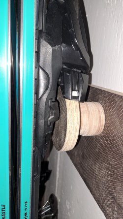

Tuli kyllästyttyä varaston hyllyihin nojaileviin (ja helposti kaatuviin) suksiin niin värkkäsin eilen illalla tuollaisen telineen laskettelusuksille. Idean kopioin netistä kun noita näytti olevan ihan kaupallistettunakin tarjolla.
Pari sopivaa vanerin palaa löytyi nurkista ja reikäsahalla niistä sitten sopivia kiekkoja ja ruuveilla kasaan. Eli tekeminen ei vaadi ihmeitä.
Suosittelen vastaavaa jos tuntuu että sukset pyörii milloin missäkin.

Eli siis reikäsahalla sahasit jotain halkaisijaltaan 13cm kokoisia ympyröitä, ja ruuvasit kiinni seinään ts. lautaan/vaneriin? Onko nuo siteissä siis makaamassa vasten ja pitääkö tuo n.13cm ympyrän olla kuinka paljon irti seinästä, että toimii? Mistä otit ohjeen? Näyttää yksinkertaiselta, mutta voisin silti tehdä ohjeen mukaan että menee kunnolla :D. Saaneekohan tavan suksille samanlaiset, siis hiihtosuksille jotenkin kikkailtua toimivat. Nyt katossa suurin osa kattokoukuissa.
Ohjeet tein itse tekoälyn avustamana. Esikuvana toimi https://www.etsy.com/uk/listing/463364674/5-pair24-adjustable-button-ski-rack-with.
Mittailin omilla suksilla, että tuon ulommaisen kiekon ulkopinnan olisi hyvä olla n. 70-80mm irti seinästä , jotta suksi olisi melko pystysuorassa telineessä, takasiteen tukeutuessa seinään.
Suksiparihan tulee tosiaan toisesta etusiteestä roikkumaan eli kiekko tukeutuu siteeseen ikään kuin monon kärki. Suunnitelma oli tehdä 18mm vahvuisesta vanerista uloimmat kiekot, mutta vanerit mitä minulla sattui olemaan oli 16mm ja 22mm, joten tein tuolla 16mm vanerilla. Liian paksua (esim 22mm) tuo ei kannata olla, jotta side istuu siihen tukevasti.
Kovin työvaihe projektissa oli porailla noita kiekkoja. Reikäsahoja ei löytynyt itseltä ennestään ja hain Puuilon halvimman sarjan (12,99€) :
Tomber reikäsahasarja 16-os. 19-127mm
Tuolla pärjäsi kun poraili hitaalla nopeudella ja putsasi terää välillä sekä jäähdytteli porausten välissä. Laadukkaammilla terillä varmasti saisi nopeammin.

Taustalevy:
Pituus : 1200mm (Pienemmälle määrälle suksia riittää tietysti lyhyempi)
Leveys : 160mm (Kapeampikin toimisi, oma soiro sattui olemaan tuon levyinen)
Paksuus 16mm
Pikkukiekot (16kpl):
Halkaisija 51mm
Paksuus 22mm (Näitä siis 2kpl per kiinnityspiste eli 44mm)
Isotkiekot 8kpl:
Halkaisija 89mm
Paksuus 16mm
Kiinnityspisteet 150mm väleillä ja päihin vapaata tilaa 75mm
Etäisyydet korkeus suunnassa ylä-ja alareunasta laitoin siten, että isonkiekon reuna oli aina taustalevyn ylä- tai alareunan tasalla :
Sopiva mitta seinästä irti eli 70-80mm tuli siis minulla tällä yhdistelmällä : 16mm (Isokiekko) + 22mm (pikkukiekko) + 22mm (pikkukiekko) + 16mm (Taustalevy) = 76mm
Eli jos olisi ollut paksumpi taustalevy niin sitten pikkukiekkojen paksuus olisi voinut olla hieman vähemmän tai toisin päin. Pääasia, että sopiva etäisyys seinästä tulee täyteen ja isokiekko on sopivan paksuinen etusiteeseen. Tietysti taustalevykään ei ole ehdoton vaan kiekot voisi kiinnittää suoraan seinäänkin.
Kiekkonipun ruuvasin taustalevyyn 80mm pituisilla ruuveilla, joista jouduin lopuksi taustapuolelta katkaisemaan muutaman millin yli tulevan osan.
Telineen kiinnitin sitten muutamalla vastaavalla ruuvilla varaston seinän koolauksiin kiinni.
Joo, olennainen info tässä. Tehdään siteeseensopiva monon etuosan kokoinen pala. Sen palan kanssa voi sitten kukin zoomailla seinän ja suksen kanssa niitä haluttuja/ tarvittavia etäisyyksiä.

Itse olen yhden monon levittänyt metodilla: kuumailmapuhallin + puukiiloja.
Teoriassa yksinkertaitaista mutta käytännössä hankalaa. Kokemuksen perusteella sanoisin että ei kannata kerralla yrittää levittää liikaa vaan tekee sen vaiheissa. Itse levitin hieman ja kävin risteessä kokeilemassa että riittääkö levitys. Muistaakseni kolme kertaa levitin ennenkuin olin tyytyväinen.
Käytännössä tein näin:
1. sisämono pois
2. rättien ja puukiilojen kanssa puolipallomainen puunpala kiilataan monon sisälle levityskohtaan niin ettei pääse liikkumaan. Puolipallo tarkoittaa tässä että muodon tulisi olla melko lähellä levitettävän kohdan muotoinen - ei teräviä nurkkia monoa vasten. Jos teräviä kohtia, niin siitä kohtaa venyy enemmän ja voi tulla läpi. Itse muotoilin nauhahiomakoneella "kakskakkosesta".
3. monon lämmitys kuumailmapuhaltimella levityskohdasta ulkopuolelta. Kuumailmapuhaltimen lämpötilat pystyy helposti sulattamaan monoon reiän jos liian paikallisesti lämmittää liian pitkään. Eli kärsivällisyys ja riittävä puhallusetäisyys sekä puhaltimen jatkuva liikuttelu auttaa että lämpenee tasaisesti muttei sula. Monon väri / kiiltoaste hieman muuttui minulla eli saattoi mennä liian lämpimäksi.
4. lämmityksen jälkeen kiiloja kiristämällä työnnetään sitä "puolipallomaista" ulospäin -> mono venyy siitä kohdasta mitä on lämmitetty ja paine sisältä pakottaa. Yhteensä levitin mono päkän kohdalta n. puoli senttiä. Levitin vain oikeaa monoa - vasen on ollut sopiva alusta asti - tod. näk. jalkani on eriparia..
5. kun on levinnyt sopivasti märällä rätillä ulkopuolelta jäähdytys.
6. kiilat yms pois monosta, sisämono takaisin ja rinteeseen testaamaan.
7. tarvittaessa omstart.
Isoin ongelma minulla oli saada nuo kiilat pysymään paikallaan. Vaikka olin kiilannut palikat mukamas hyvin ennen lämmitystä, niin silti lämmitys vapautti painetta niin paljon että palikat pääsi liikkumaan ja piti aloittaa alusta..
Lisäksi olisin varovainen jos lämmitettävä alue on lähellä solkien niittejä, nilkan nivelkohtaa yms. kohtaa, missä jotain on niitattu monoon. Muovi menee lämmityksessä niin pehmeäksi, että jos solkia alkaa kiristelemään niin voi niitit tulla läpi.
Monon materiaali ei ainakaan minulla tullut yhtään hauraammaksi tms. vaikka hiukan liikaa lämmitin ja muuten mattamaisessa monossa on kiiltävämpi kohta. Materiaali on lämpömuokattavaa ja jäähtymisen jälkeen on "yhtä hyvä kuin uutena". Tietysti jos joutuu paljon paikallisesti venyttämään niin seinämän vahvuus voi oheta.
