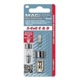

Aikanaan omiin Magliteihin tilasin LED päivitykset, chiinan kloonit kun aidot oli törky hintaiset, tästä ainakin johonkin malliin sopiva:
eka taisi olla Xenon, niinkuin tämäkin mutta 4D, edullisesti:
