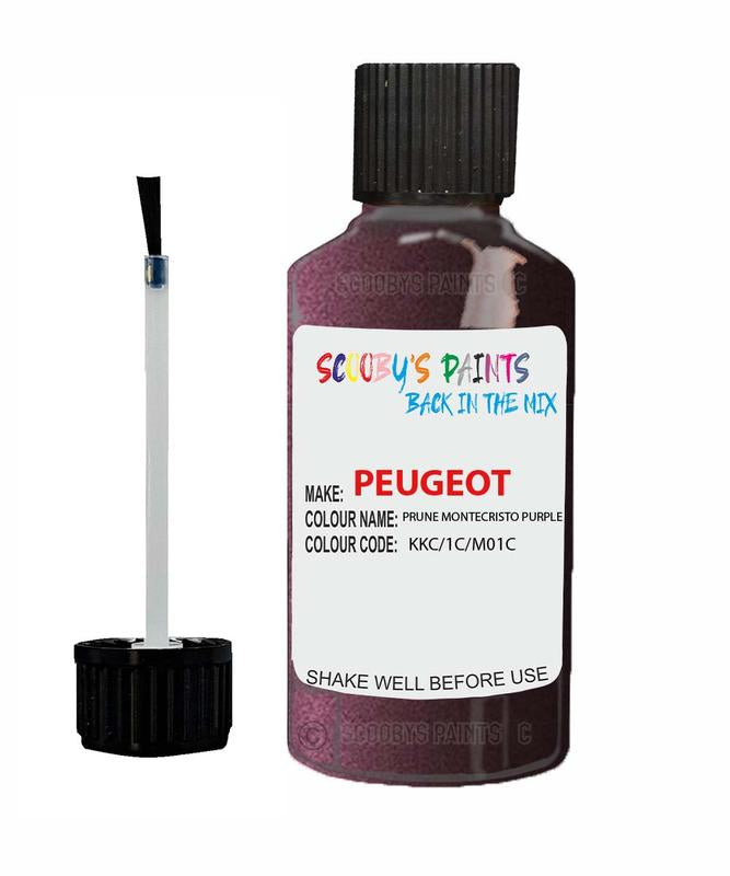

Osaako joku tulkata Peugeotin värikoodeja? Vanha 307 SW, vm. 2006 ja kuljettajan oven kohdilla olevasta tyyppikilvestä löytyy numerosarjat:
1073489
20038
KKCD**
3441
Joku näistä ilmeisesti kertoo värikoodin, millä pitäis jostain löytää paikkamaalia. Auton väri on siis rekisteriotteessa Violetti, ja oikeasti sellanen aika tumma. Joku urpo ajanut puskuria päin ja aikani kuluks peittäisin siitä ne pienet naarmut, kun muovi ei onneks haljennut. Googlella yritin arpoa, mut sain tulokseksi jotain beigeä, mikä ei "ihan" osu. Väri on siis sama kuin tässä linkin kuvassa.
1073489
20038
KKCD**
3441
KKCD on värikoodi. Itse värikoodi KKC ja D kertoo, että kyseessä on helmiäisväri.
1073489
20038
KKCD**
3441
Kiitokset @SandWiz ja @Pertti_Pasanen_Spede . Pitääkin laittaa tilaukseen jos paikallisesta liikkeestä ei löydy sopuhintaan. Olevinaan kokeilin tolla KKCD:lla ja sen eri yhdistelmillä, mut ehkä naputtelin väärin tai en muuten vaan osannut. Täytynee kirjoitella toi värin nimi vielä auton huoltokirjaan tai ohjekirjaan talteen. Pääsee ajankuluksi askartelemaan ja jos menee pahasti pieleen, niin eipä siinä juuri mitään menetä.
