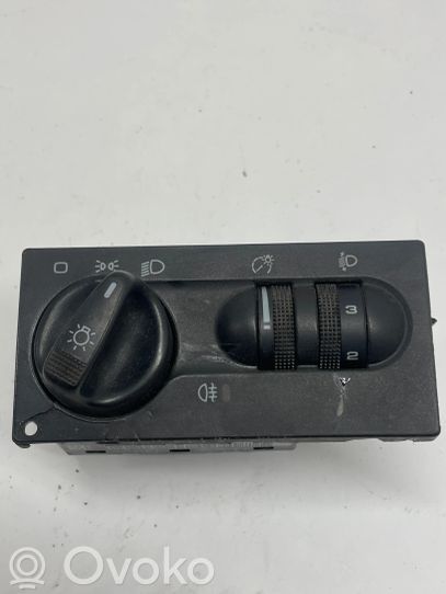

00 Transportterissa eniten vaihdettu yksittäinen osa tais olla ite valojen jälkeen valokatkaisija kun se suli
Tän näkönen siis, purin hajonneen niin sisällä on johtimina kuparilevyt muovinastoilla paikallaan ja ne nastat sulaa irti rungosta. Tuo on siis täysin mekaaninen ja kaikki valojen virta kulkee sen kautta
Jos tuossa on H4, niin samaa vikaa on ollut jo aikojen alusta jenkeissä. Ainut oikea ratkaisu H4-valojen kanssa on releistää ne. Saa paremman valotehon ja katkaisijat ei kärähdä.
