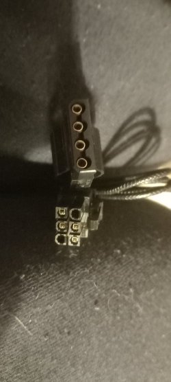

Tässä minun Vertex GX-1000:ssa on tälläinen molex ja toisessa kuvassa SATA 3.3. Molemmissa on identtiset neljän johdotukset (ei siis "oranssia" viidettä johtoa kytkettynä molexilta. Onko tämä molex siis 5V ja 12V?

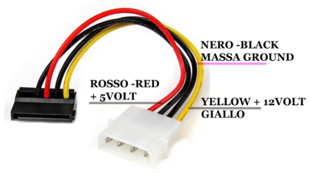

Molex sisältää aina vain 12V, 5V ja 2x GND. SATA:ssa 3.3V eli oranssi on se L -muotoisen päädyn kaapeli, eli se saa olla tyhjä.
Netistä kaapattu kuva Molex-SATA virta-adapterista, josta siis näkee johdotuksen: molex kelt-must-must-pun, sata kelt-must-pun-must

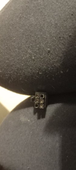

Ja tässä vielä tuo Seasonicin 6pin liitin (pitää ajatella tuosta kaapelista peilikuvana, koska tämä on virtalähteen pääty), eli näyttää olevan kytketty 5V-GND-GND-12V:
Siis tuossa kaapelissa missä lukee SATA 3.3 ei ole 3.3V lainkaan? Miksi siinä lukee niin, vai onko tämä teksi siinä sen takia, että se poistaa mahdollisen ongelman kiintolevyn kolmannen liitännän osalta, joka yleensä teipataan, jos kiintolevy ei toimi odotetusti? Normikaapelissa 3.3 on kytketty.

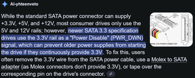

Niin siis SATA 3.3 on SATAn versio SATA revision 3.3 - Wikipedia
Ja hauskana sattumuksena ellei jopa tarkoituksellisena kyseisessä 3.3 versiossa ilmeisesti siis tehtiin muutoksia tuohon 3.3 voltin linjan käyttöön, eli poistettiin sen tarve kuluttajatuotteista ja joissain yrityslevyissä (?) Power Disablena.
