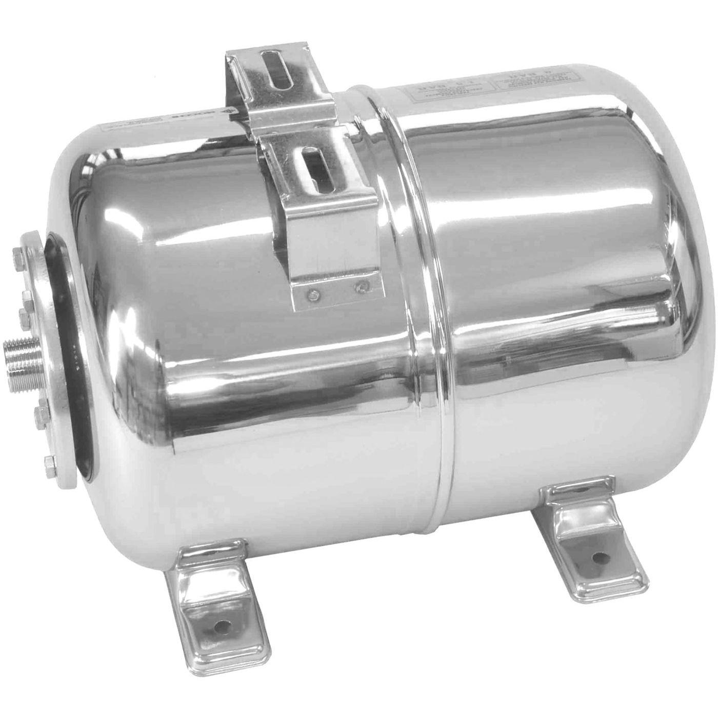

Mulla on tollanen Nocchi 24 litrainen paisuntasäiliö.
Ostin siihen uuden pussin ja laitoin vastapaineet kuten pöntön kyljessä lukee niin silti toi säiliö vuotaa kauluksen välistä.
Ihan sama onko pultit kuinka tiukalla kiinni.
Et ihan kuin se kaulus olisi liian ohut ja ei jaksa tiivistää riittävästi.
Mitähän ton kanssa vois kokeilla?
Pussi on ton oma ei tarvike.
