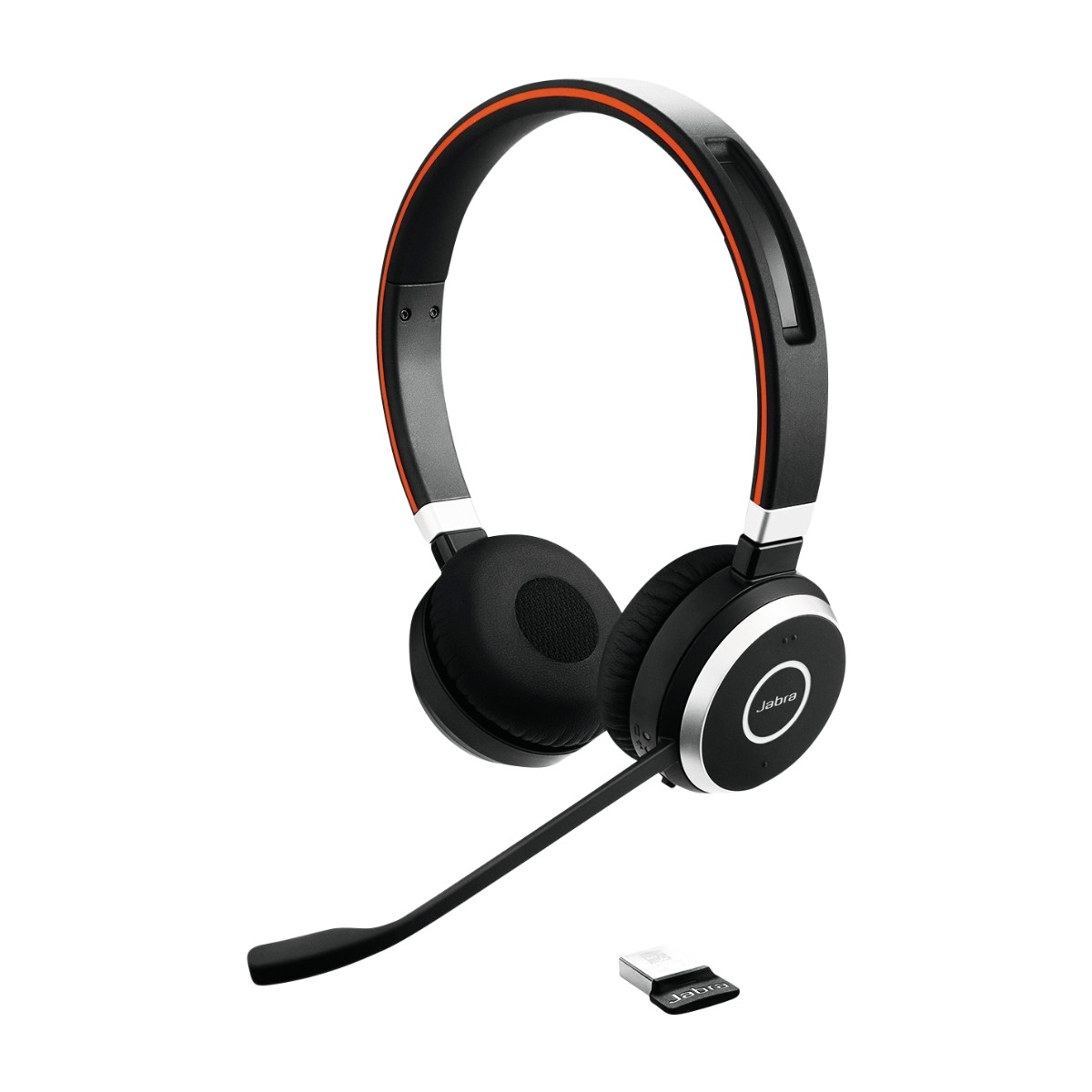

Työnantajani hankki minulle vastikään Jabra Evolve 75 UC -headsetin ja olen näihin erittäin tyytyväinen. Ensisijaisena käyttötarkoituksena minulla on on-line-palavereihin osallistuminen. Puheeni kuuluu kuulemma nyt erittäin hyvin ja selkeästi. Aiemmin käytössä oli pari langallista headsettiä (HyperX Cloud II ja Microsoftin joku halpis USB-liitäntäinen) ja kuulin jatkuvasti valitusta siitä, että puheeni kuului hiljaa ja/tai siitä ei saanut selvää. Kuuntelen myös jonkin verran musiikkia näillä — toimii siihenkin ihan mainiosti (en osaa sanoa tyydyttäisikö kultakorvaa).
Kuulokkeet ovat on-ear -malliset. Olin hieman skeptinen alun perin, pystynkö pitämään niitä korvilla tarpeeksi pitkään, mutta kyllä useampi tunti yhteen menoon menee ihan mukavasti. Jossain vaiheessa useamman tunnin jälkeen alkaa kuitenkin tuntua siltä, että pitää ottaa välillä pois. Kuulokeosat kääntyvät 90 astetta, joten näitä saa kuljetettua läppärilaukussa kelvollisesti. Mukana tulee kova kuljetuskotelo, joka suojaa kuulokkeita vääntymiseltä ja hajoamiselta.
Taustamelun vaimennus toimii varsin hyvin; poistaa kotona ja konttorilla esiintyvää melua ja hälyä, jolloin on helpompi keskittyä töihin. Jos melun vaimennuksesta ei halua maksaa, on vaihtoehtona halvempi Evolve 65 -mallin headset, joissa ei tietääkseni ole muuta eroa.
Nämä ovat samanaikaisesti yhteydessä kahteen eri laitteeseen (PC ja Android-luuri), joten voi sujuvasti käyttää kumpaa tahansa laitetta, ilman että tarvitsee säätää mitään toiseen laitteeseen vaihtaessaan.
PC-yhteyttä varten näissä tulee mukana USB dongle, joka näyttäytyy käyttöjärjestelmälle USB audio -laitteena (eikä Bluetooth-laitteena). Kantomatka on minulle riittävä: yhteys ei katkea vessassa käydessä.
Toimii mainiosti myös Linuxissa (tunnistuu ainakin Ubuntu 18.04:ssä ihan normaalina USB audio + HID -laitteena, äänenvoimakkuuden säätö jne. vastaavat toiminnot myös toimivat). Asetusten säätäminen ja firmware-päivitykset onnistuvat Jabra Direct -softalla, josta ei ole Linux-versiota.
Akku riittää hyvin koko työpäiväksi, mutta ei ole käyttäjän helposti vaihdettavissa. Latausliitäntä on MicroUSB-mallinen, mikä on vähän ankeaa nykyaikana.

Itse noita töissä käyttäneenä palaverissa, niin ovat aika "rimpulan" oloiset ja kovin muoviset. Ja ajan saatossa se mikin mute-nappula alkoi elämään omaa elämäänsä.
Nykyään meilläkin on vähän päivittynyt mallistovalikoima, niin sieltä näitä on moni suosinut ja kehunut. Aiemmin käyttäneet juurikin noita LifeChattejä ennen noita.
Jabra Evolve
Allekirjoittanut tosin käyttää firman tarjoamista luureista huolimatta JBL:n BT-vastameluluurejaan (E65BTNC).
Jabra Evolve
Tämä oli ihan loistava löytö, kiitos! Miten ihmeessä nämä eivät ole osuneet haussani eetteriin?!?
Tämä siis kandidaatti nro 1!
