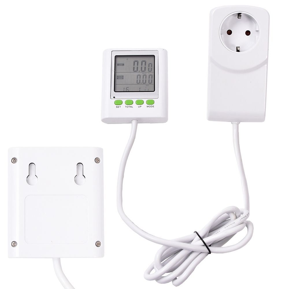

Kuinka suurta poweria jengi on käyttänyt jos on käytössä 2-3 näytönohjainta? 1060 - 3060 ti välistä tms Tässä pähkäillyt että pitääkö yhdestä jämä koneesta lyyä mining rig pystyyn ja pääkoneeseen toinen näytönohjain kaveriksi. Tällähetkellä ihan satunnaisesti mainannut kun sairaslomalla ja tulee pelailtua tässä samalla. Aivan uskomatonta että kaikki kohtuuhintaiset kortit on myyty kaupoista ja käytetyistä pyydetään sen verran paljon ettei kyllä yhtään nappaa ostaa.

Se pitää laskea ihan käytännössä mikä on maksimi teho mitä rigi ottaa. Ja mieluummin yläkanttiin koska alitehosena alkaa hajoamaan osia ja pahimmassa tapauksessa syttyy tulipaloja. Mulla on kaikissa 4-6kortin rigeissä 2poweria. Poikkeuksena 1200-1600w powerit. Se yks 70-80€ poweri on pieni hinta siitä että hajottaa näyttiksiä tai että palaa kaikki.
