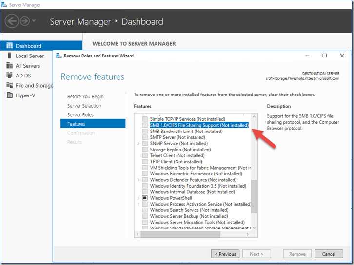

XP:n jakoihin ei pääse käsiksi ellet ota käyttöön kymppi koneelta SMB1 versiota: Enable SMB1 Sharing Protocol in Windows 10

Kiitos paljon! Tuo auttoi jo paljonkin, periaatteessa välttää tälleenkin tuo, XP ei tunnista mutta 10 sain näkymään tuon XP koneen jaetun osion ja pääsin siirtämään tiedostot. Kiitos todella paljon avusta.
Kannattaa muistaa että se SMB1 on syystä oletuksena poissa päältä, vanha ja tietoturvaton protokolla.
Juu, tuo on enemmän ongelma yritysten verkoissa kuin kotona mutta kannattaa muistaa että riski on olemassa.
Näinhän tuo on. Tosin taitaa olla hieman turvallisempaa kun kympistä on vain client päällä.
Toki clientinkin puolella omat ongelmansa, mutta kotiverkossa saanee olla aika turvassa:
The nasty bit is that no matter how you secure all these things, if your clients use SMB1, then a man-in-the-middle can tell your client to ignore all the above . All they need to do is block SMB2+ on themselves and answer to your server’s name or IP. Your client will happily derp away on SMB1 and share all its darkest secrets unless you required encryption on that share to prevent SMB1 in the first place. This is not theoretical – we’ve seen it. We believe this so strongly that when we introduced Scaleout File Server, we explicitly prevented SMB1 access to those shares!
