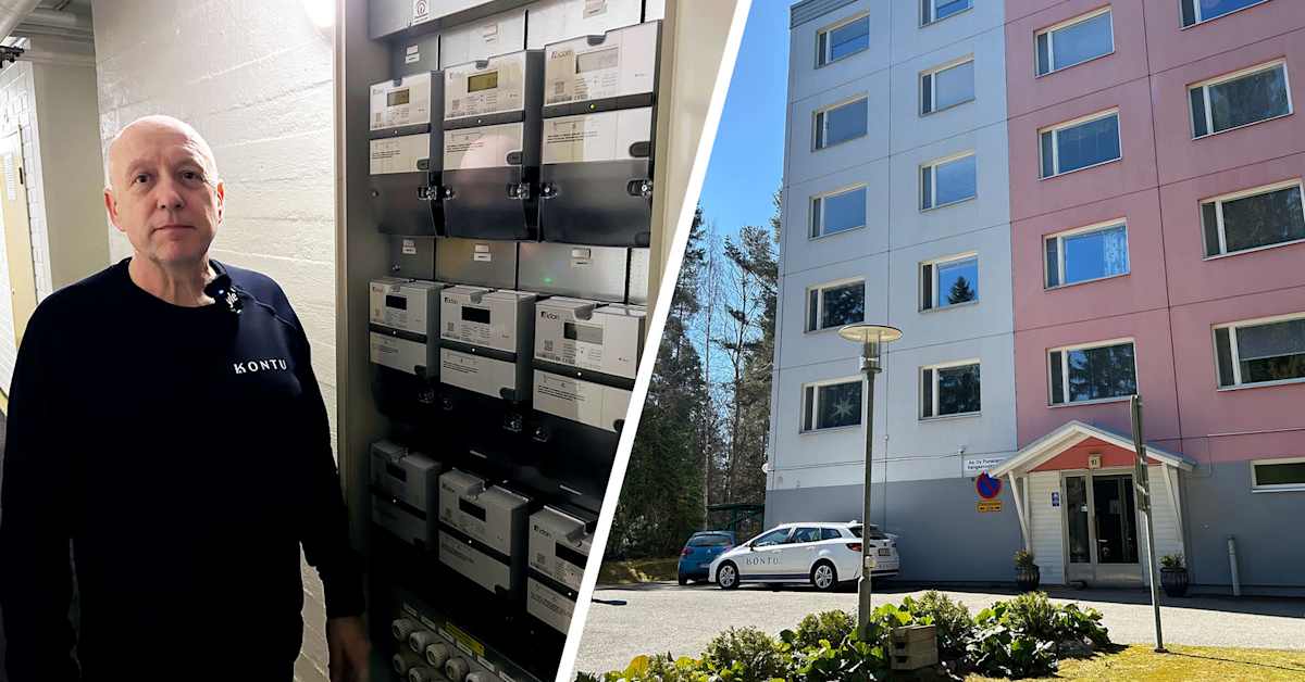

Mahtaisko noista kotiakuista olla hyötyä taloyhtiössä? Meillä on kulutus heilunut 10000 - 15000kWh välillä. Taloyhtiön parkkipaikan lämmitystolpat on saman mittarin takana, niin selittää tuota isoa eroa. Kulutus 2024 datahubin mukaan keskiarvolla on 2,24kW/tunti. Mutta sekin heiluu 500-7000W välillä. Aamulla ja iltapäivällä lähtee käyntiin IV:n tehostus. Sitten tietysti PE ja LA saunavuorot ~klo18-21.
Toistaiseksi meillä (muistaakseni) on voimassa kiinteä ~8c/kWh sähkösoppari. Datahub + Liukuri.fi antaa v.2024 5,99c/kWh. Kannattaisi vaihtaa pörssiin.
(tupla)Edit: 2024 huonohko vertailuvuosi. Linjasaneeraus oli käynnissä niin sähköä mennyt >19000kWh.

Taloyhtiöllä (kerrostalo, 19 asuntoa ja joku 1200m2 kerrosala) ei tosiaan ole oikein muuta. Kuin IV-koneet ja kiertovesipumput. Rapuissa ja yleisissätiloissa kaikki valot on LEDiä ja liikkeentunnistemella, jotka sytyttää vain aina osan valoista. Mutta kyllä tuosta >10000kWh olisi säästettävää. Ja mietinkin että olisiko akustolla, varsinkin reserviin liitettynä, jotain hyötyä. Taloyhtiöllä kuitenkin 3x100A liittymä (just uusittiin kaapelointi, varmaan kestäisi 3x250A), niin saisi melko järeänkin akuston. +käyttämätöntä tilaa olisi yllinkyllin.
Tuskin se taloyhtiön sähköliittymä kuitenkaan 3x100A on, vaikka pääsulake olisikin. Tarpeettoman iso sähköliittymä syö hyötyä, kun kuukausimaksu kasvaa.
Eihän tossa nyt ole mitään järkeä alkaa jotain taloyhtiön yleissähköä kikkailemaan akkujen kanssa.
Ennemmin yhdelle sopparilla kaikki asunnot ja taloyhtiö laskuttaa.
Taatusti best bang for bug. Tuon muutoksen jälkeen voittekin alkaa miettiä jotain vähän isompaa akkusysteemiä kun kulutuksetkin menee eri säfääreihin.
