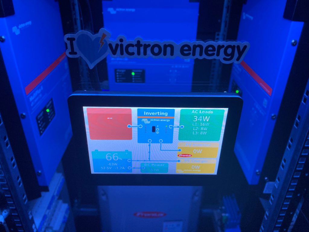

Jep. Tulee kiinni Victronin Multiplus 48/5000 GX invertterilaturiin kunhan saan sähkärin paikalle kytkemään sen. Home Assistant tarjoilee Victronille talon kulutusdatan ja aurinkosähkön tehodatan. Talon kulutus saadaan P1 portista itse rakennellun piirilevyn kautta ja aurinkosähkötiedot OpenDTU laitteella.
Victron osaa perus ESS toiminnon, jossa akku ladataan ylimääräisellä aurinkosähköllä ja puretaan kun kulutus ylittää tuotannon. Victronilla on myös Dynamic ESS joka osaa latailla akkua halvalla ja sopivassa tilanteessa myydä kalliilla. Jos nämä ei riitä niin Home Assistantilla voi ottaa ohjauksesta kopin ja kikkailla varttinettojen sun muiden kanssa, mutta veikkaan että Dynamic ESS riittänee.
