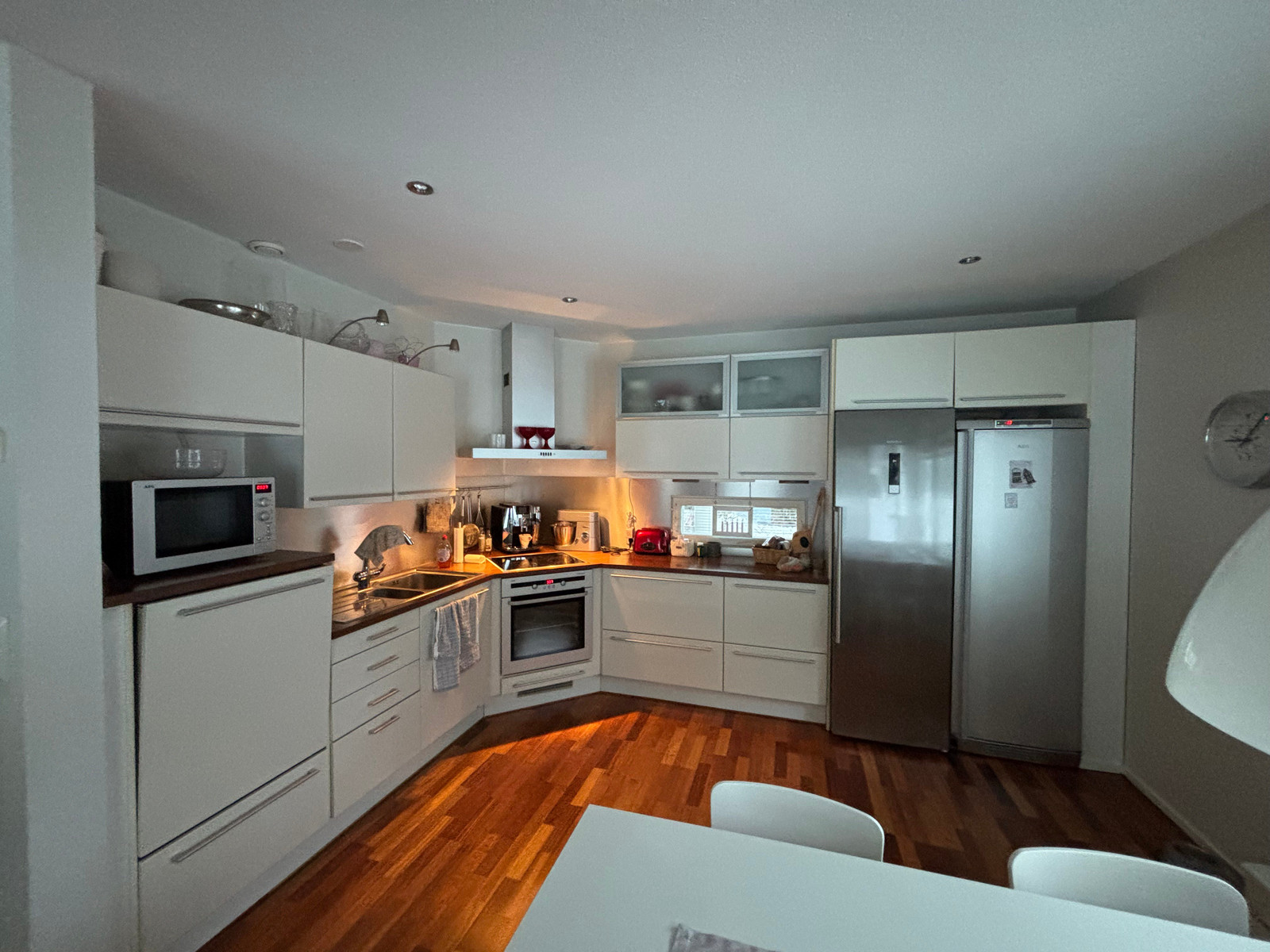

Tuli vastaan torissa ilmoitus. Onhan toi tavallansa vanha keittiö, mutta tuntuu että jengi uusii vähän turhaan keittiötä missä ei nyt kuvan perusteella olisi uusittavaa.
Siinä olis edullinen Puustellin keittiö koneineen.
