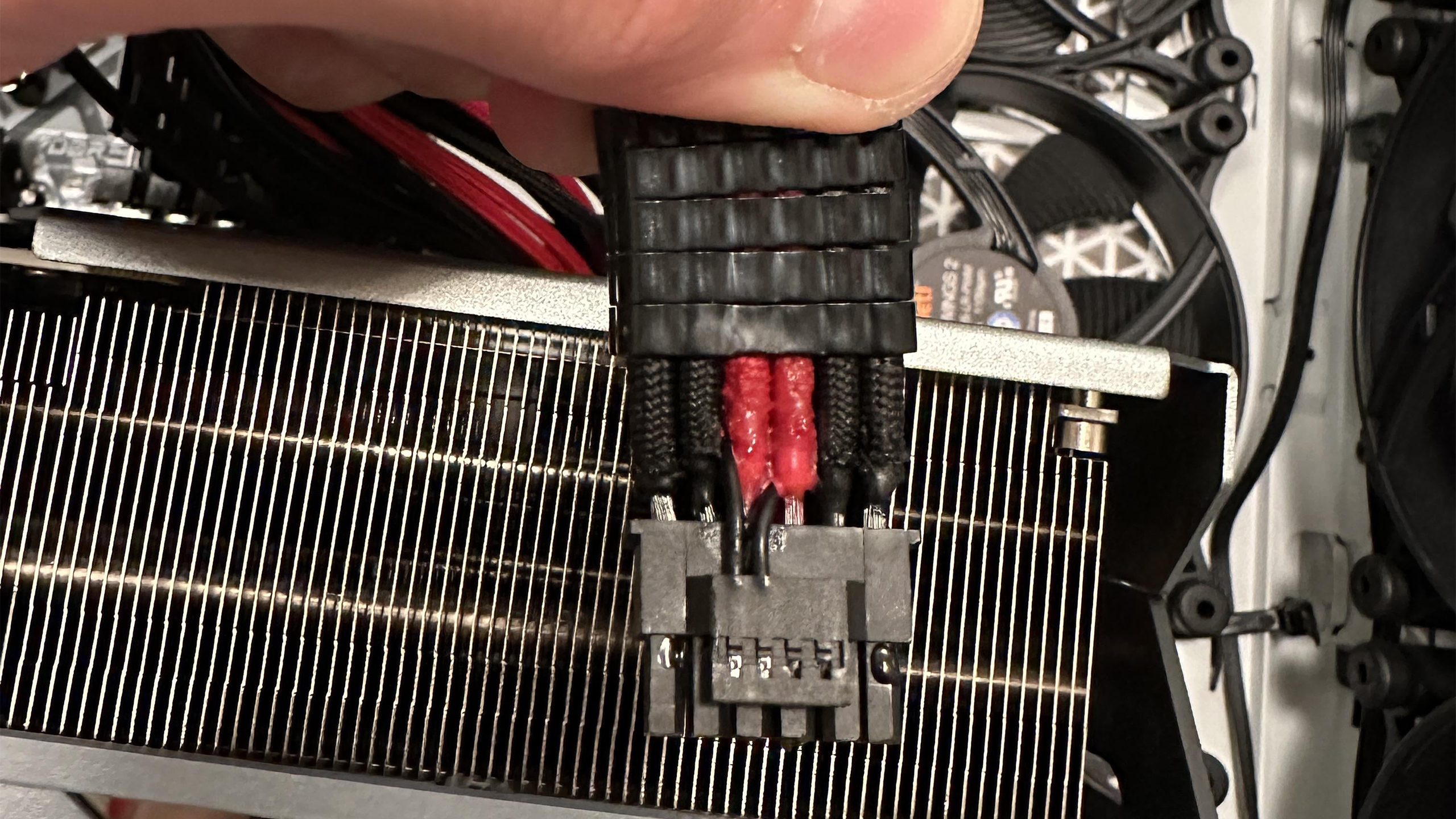

Käyttäjäraportit kertovat käytössä sulaneista 12VHPWR-liittimistä GeForce RTX 4090 -näytönohjaimilla
Ei taida olla ohi tämä 12VHPWR-liittimen sulamisongelma.
Tom's Hardware kertoo, että yhdysvaltalainen NorthridgeFix saa joka viikko korjattavaksi 20-25 4090:aa joista on virtaliitin sulanut.
Haastateltu teknikko myös sanoo, että kyse ei ole käyttäjän ongelmasta vaan virtaliittimen suunnitteluvirheestä

Eikai se ongelma mihinkään poistu niistä yksilökstä, joissa on se vanhan mallin liitin? :hmm: Vai joko käryää niitä uudempiakin, kun käytössä on ollut sekä uudempi johto että kortti?
Tuo liitin nyt vain on liian rihkama, siitä ei pääse mihinkään, vatvoipa sitä ihan mitentahansa. Mitä vanhemmaksi nuo menevät, niin sitä useampi tulee sulamaan.
Kuluttaja elektroniikassa laatu on senverran ala-arvoista, esim liittimissä, jotta noiden sulaminen ei ole mikään ihme.

Jos vanhoihin liittimiin vertaa, niin tämä on ihan ranskalainen tämä 12VHPWR. Eli liittimen koko on pienentynyt ja virrat, joita läpi menee, ovat suurentuneet. Ei kovinkaan luotettava yhdistelmä. Siihen vielä mukaan voitoa tavoittelevat valmistajat.
Itselle tämä mallisarja on ”do not buy” luokassa, juuri tuon liittimen takia. Se ei tule ikääntymään kauniisti. Jolloin SER kokoonpanossa kaikki muutkin komponentit ovat vaarassa, jos 12VHPWR liitin on käytössä.
Koko liitin vaikuttaa juurikin elinkaarisuunnitellulta SPOF komponentilta. Jotta 60x0 sarjaa saadaan myytyä aikanaan.

Ainakin alussa heppu sanoo että saavat 20-25 korttia viikossa (eikä suoraan tarkenna että onko kaikissa siis sulanut jotain vai ei). Kuukaudessa on tietääkseni neljä viikkoa, joten pikasesti voisi kuvitella että kortteja kulkee korjaamon läpi 80-100.Missä ne muut "sadat" kortit on, tarina ei kerro...
Eikä myöskään miksi nämä ei nyt mene sinne takuuseen kuten aiemmin ainakin osa meni. Joko ne on niin vanhoja?

Jos kortteja on räpelletty (vesijäähilty, tahnoja vaihdettu ym ym), niin ne ei mene takuuseen tai ei haluta riskeerata sitä, että kortti on valmistajalla kuukauden korjauksessa jne..

NVIDIAn yrityskulttuuriiin ei kuulu virheiden myöntäminen. 12VHPWR:stä luopumisen ehdottaminen olisi kuin olisi sanonut Steve Jobsille että joku hänen ideansa on huono.
Kun jenkeissä sattuu muutama tulipalo, joista on edes epäily, jotta lähde on noissa liittimissä, niin kyllä niiden käyttö loppuu..
Tulee nimittäin kalliiksi..
Ei kerro tarina sadoista korteista / kuukausi. Heppukin puhuu, että heille tulee 20-25 kpl viikossa.
Tämä on kuitenkin vain yksi korjauspaja eikä varmaankaan ainoa, joka korjaa noita liittimiä.
Yhdysvaltojen laajuudessa (globaalista tasosta puhumattaknaan) voi tuo satoja/kk olla jopa aika aliarvioitu luku.
